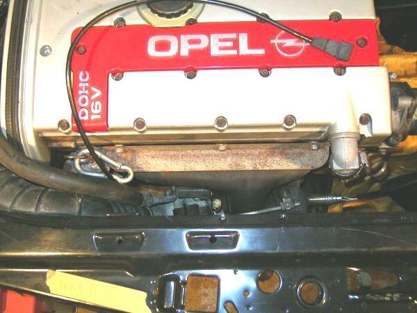

So sitzt der Motor bei meiner Erbse drin :
Ganz parallel ist er zwar nicht - auf die Ventildeckellänge fehlt es um ca. 2 mm.
Hinten ist der symmetrische Halter drin, Beifahrerseite ist Ascona C C20NE drin - allerdings wegen F28 ist der Halter am Rahmen tiefer eingeschweißt. Fahrerseite ist auf Calibra turbo umgebaut.
Beim F28 ist die Ausbuchtung am Rahmen nicht so wichtig :
Spann mal einen Draht über die Verschraubung der Domlager und meß dann nochmal zum Ventildeckel - die D Karosserie ist ja nicht genau gefertigt - 2 mm Toleranzen.

#32 bei mir sind es fast 5mm wo der motor schief sitzt! Schleifer weist du ob man den längsträger vom e in den D baun kann oder passt das gar nicht? bzw besteht noch eine andere möglichkeit ein F28 einzubaun mit irgenwelchen Corsa umbauhaltern oder sowas? hast du schon ne lösung für deine kühler? Ich werd mal einen symetrischen getrieberhalter versuchen evtl sitzt der motor ja dann gerader. Ich möchte die karosse eigentlich so original wie möglich belassen :-/

#35 Auf dem Bild wo der Motor zum Schlossträger schief steht, sieht es so aus als ob der Dämpfungsgummi auf der Beifahrerseite schräg steht.
Wenn Du jetzt den hinteren Getriebehalter gegen den symetrischen tauschst müßte der Motor ( und der Gummi des Motorhalters vorne ) zwar richtig passen, aber der Getriebehalter vorn dürfte nicht richtig passen, oder wurde der jetzt einfach hingeschoben damit es passt? -
