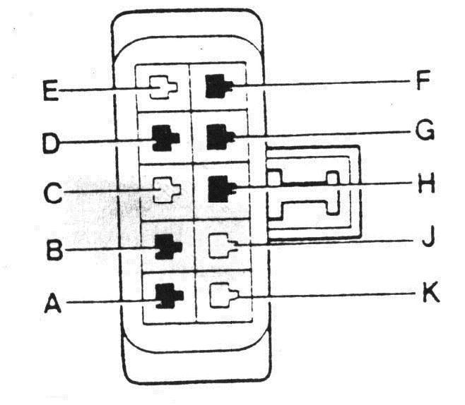

Habe meinen Schrotti angefleht und er hat mir noch einen 10 pol. Diagnosestecker geschenkt. Muss dann nur entsprechend anschließen, soweit wie es möglich ist. Denn an meinen originalen Stecker habe ich Kabelfarben, die der neue nicht hat. Beim neuen war noch ein Kabel schwarz/weiß an Pin3. Im Schaltplan steht etwas von Getriebeelektronik. Habe den Pin rausgenommen und auf PIN4 gesteckt für den Bordcomputer.
