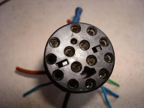

#15 Mach doch mal gute Bilder von Deinem Innenkabelbaumstecker und stell die mal ein. Dein Cabrio ist ja von 1988, da gab es Änderungen bei den Steckerbelegungen. Eventuell liegt ja da der Hase im Pfeffer.
Edit, weil Gedankenblitz:
Sieht Dein Innenkabelbaum Stecker so aus?
Das ist ein 88er Stecker eines C20XE. Ich geh mal davon aus, daß beim C16NZ die Stecker ähnlich aussahen. Nur das beim C16NZ noch ein Stecker zusätzlich war?
Die von Dir beschriebenen Kabelfarben sind im gezeigten Stecker vom C20XE aber auch vorhanden, allerdings hat der C20XE nur einen Stecker, keinen zusätzlichen am Kabelbaum.
Die Kabelfarben im C20XE Stecker haben folgende Funktionen:
01 rot - von Benzinpumpenrelais an Benzinpumpe
02 braunweiß - von Motorsteuerteil an Motorkontrollleuchte
03 blaugrün - von Öldruckschalter an Öldruckleuchte
04 blauweiß - von Lima an LadekontrollleuchteLeider hab ich keine Schaltpläne vom 88er C16NZ, die scheint es so gut wie nirgends zu geben...
#20 x11 Innenraumkabelbaum c16nz
dickes rotes
braun/weiß
Blau (geht an kraftstoffpumpe habe ich nachverfolgt)
blau /grünx5 c16nz
1 Schwarz /rot
2 Rot dick (ist ja klar das kommt an die batterie plus)
3 Braun dick ( kommt an masse ist auch klar)
4 weiß/schwarz
5 Blau/weiß
6 Grün
7 Schwarz (etwas dicker)
8 Blau
9 schwarz (etwas dünner) -
