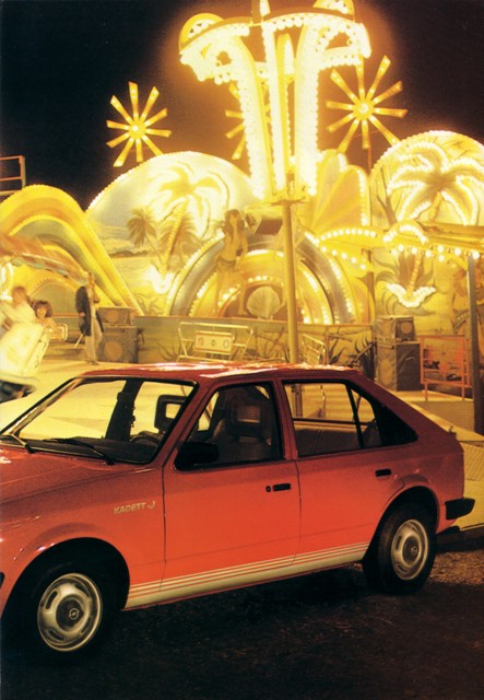

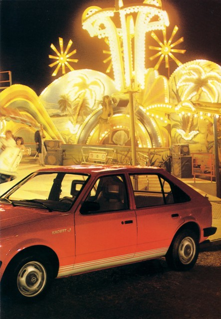

    - Nach den Werbeunterlagen (von "GTE-Schmiede") und auch anhand zahlreicher Fotos im Internet ist der Kadett J auch unterhalb des letzten Rallyestreifens in Wagenfarbe lackiert (s. Auszug aus dem Werbeprospekt anbei).
    - Ich kenne bisher den unteren Bereich des Einstiegsschwellers unterhalb des letzten Rallyestreifens bei meinem Kadett J aber nur in schwarz (ist im eigentlichen Sinne nicht lackiert, sondern mit Bitumen oder Teroson versehen, was ja in diesem Schleuderbereich auch durchaus Sinn macht)
    - Nun weiß ich leider nicht, ob es sich hierbei möglicherweise nur um eine "Eigenkreation" im Rahmen einer frühen Rostbehandlung handelt, oder ob es möglicherweise doch ab Werk so gemacht wurde? Ehrlich gesagt, auch rein optisch macht es m.E. durchaus Sinn, denn die Wirkung (schwarze Schrift, schwarze Rallyestreifen, schwarz auslaufender Einstiegsschweller) passte.
    - Für Stunden habe ich gestern und heute das Internet, Foren, Marktplätze, etc. abgegrast auf der Suche nach entspr. Bildern für den silber(metallic)farbenen Kadett J mit schwarzer Schrift - aber ohne Erfolg. Ich finde nur zahlreiche Bilder von meist rot oder grün lackierten "J's", die aber die Schrift/Zierstreifen in weiß oder grau haben und in der Tat wie im Prospekt den Unterbereich des Einstiegsschwellers in Wagenfarbe lackiert haben.
    Ach so, um dahingehend Rückfragen zu vermeiden: Die Schweller (Einstieg und Innenschweller/Schwellerverstärkung) werden komplett ausgetauscht.
    Da es mir um ORIGINAL-getreuen Zustand geht (keine "Geschmacksfrage" an sich), bitte ich die Experten um ihren Kommentar. Hoffe, Ihr könnt mir helfen....

    Meines wissens und wenn ich mich richtig zurück erinnere war auch der silberne komplett in Wagenfarbe bis auf die Streifen. Nur der SR Kadett war untenrum samt Schweller schwarz. Das war aber dann schwarze Folie und kein Lack.

    laut prospekt war der kadett untenrum in wagenfarbe. die eigentliche schwellerlippe also da wo man den wagenheber ansetzt war schwarz mit pvc unterbodenschutz. und so muss das auch sein. ohne sieht bescheiden aus.

    Beim Kadett J sind ab Werk die Schriftzüge und Zierstreifen geklebt. Dabei hat nur der silberne Kadett J schwarze Zierstreifen. Alle anderen Farben (also auch polarweiss) hatten silberne Zierstreifen.
    Die Zierstreifen sind im Opel Ersatzteilkatalog als Meterware aufgeführt. Dabei gibt es einmal den dreiteiligen Streifen (jeweils in schwarz und silber) und den breiten Zierstreifen (unterhalb der Tür) als separates Ersatzteil. Die entsprechenden Opel-Katalognummern kann ich nachliefern.
    Ab Werk ist die Schwellerunterkante nur in Wagenfarbe lackiert (wie auf dem Bild im Prospekt zu sehen ist). Auch ein Steinschlagschutz unter dem Decklack war nicht vorhanden. Wenn man natürlich die Schwellerunterkante mit Unterbodenschutz versehen möchte ist das eben Geschmacksache oder eine Frage wie man das Auto nutzen möchte.
    Da ich meinen Berlina z.B. nur bei guten Wetterverhältnisse nutze, habe ich die Schwellerunterkante auch nur in Wagenfarbe lackieren lassen.
    Beim Kadett SR sieht die Sache etwas anders aus. Dort war die Schwellerunterkante (und auch das Heckblech) in mattschwarz anlackiert, bevor die Zierstreifen und Kotflügelverbreiterungen angebracht wurden.

    Ganz klar, dann wird auch die Schwellerunterkante in Wagenfarbe lackiert.
    Wie vorher erwähnt, hat es hier wohl jemand "gut gemeint" und damals (muss über 10 Jahre her sein, weil ich den Wagen nur so kenne) auch gleich die gesamte Unterkante mit Teroson (o.ä.) behandelt.
