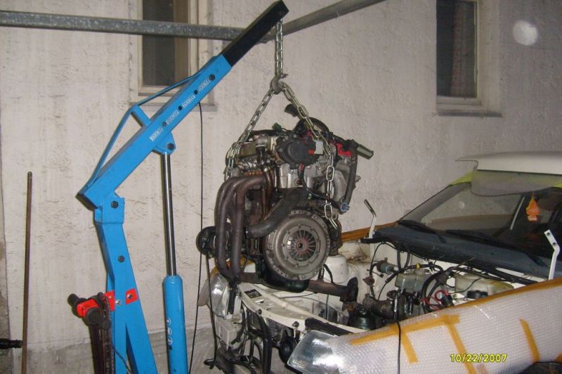

#18 Hatte am wochenende,endlich wieder genügend,zeit um wieder was zu machen.hab dann erstmal den motor ausgebaut.

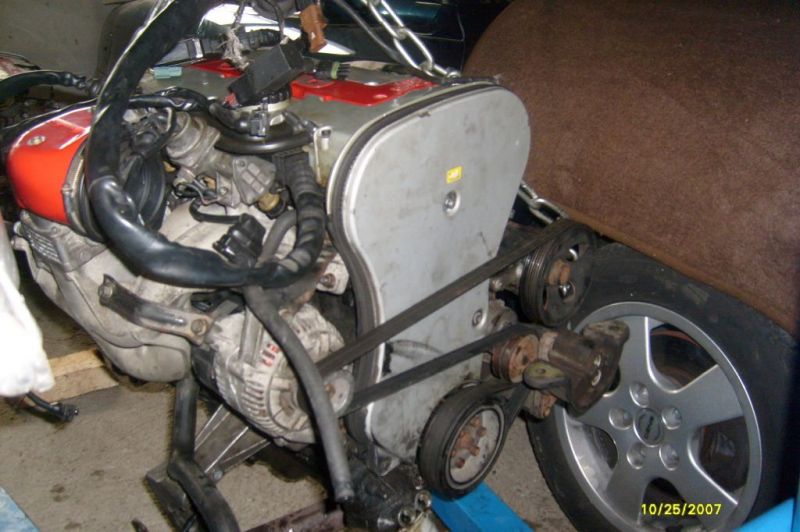

hab dann gleich angefangen den motor für den cali vorzubereiten.war dann doch mehr arbeit als gedacht,da wegen dem flachriemen auch die ansaugbrücke getauscht werden musste.könnt das ganze auch schon wieder verbauen,mir fehlt aber leider immer noch ein f20 allradgetriebe.
auch die ersten teile sind endlich da,inklusive z-let kopfdichtung.
Zylinderkopf musste ab.weil ich wissen wollte wies da drin aussieht.bin positiev überrrascht hohnbild is noch sehr gut zu erkennen.kolben haben kein spiel oder sonstiges auch der rest macht noch einen sehr guten eindruck.
