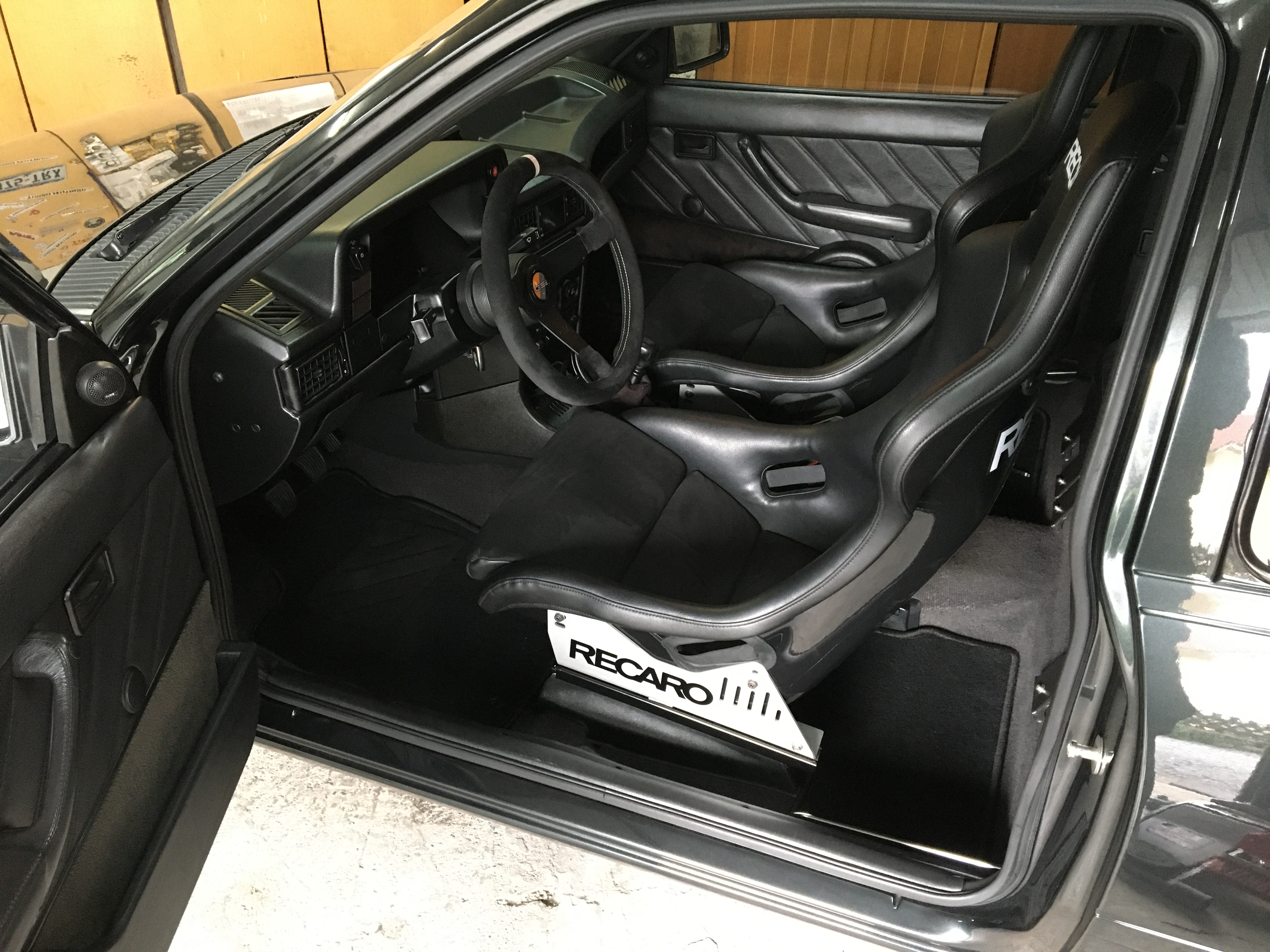

Alles anzeigenDas täuscht auf dem 2ten Bild hab den Teppich schon komplett ausgetauscht.;-)

Hatte dann übers Jahr immer wieder ausschau nach Recaro Pole Position gehalten,aber die Idee dann eher abgetan weil neu mir einfach zu Teuer und gebraucht immer zu weit weg und im Verhältnis zu Teuer.Wie es der Zufall aber so will waren dann keine 10km von mir weg welche zu verkaufen.Preis war einfach nur Wahnsinn für Sitze die nur 1 Jahr alt waren.
Finde die Sitze passen ganz gut ins Auto.Sind auch extrem bequem.

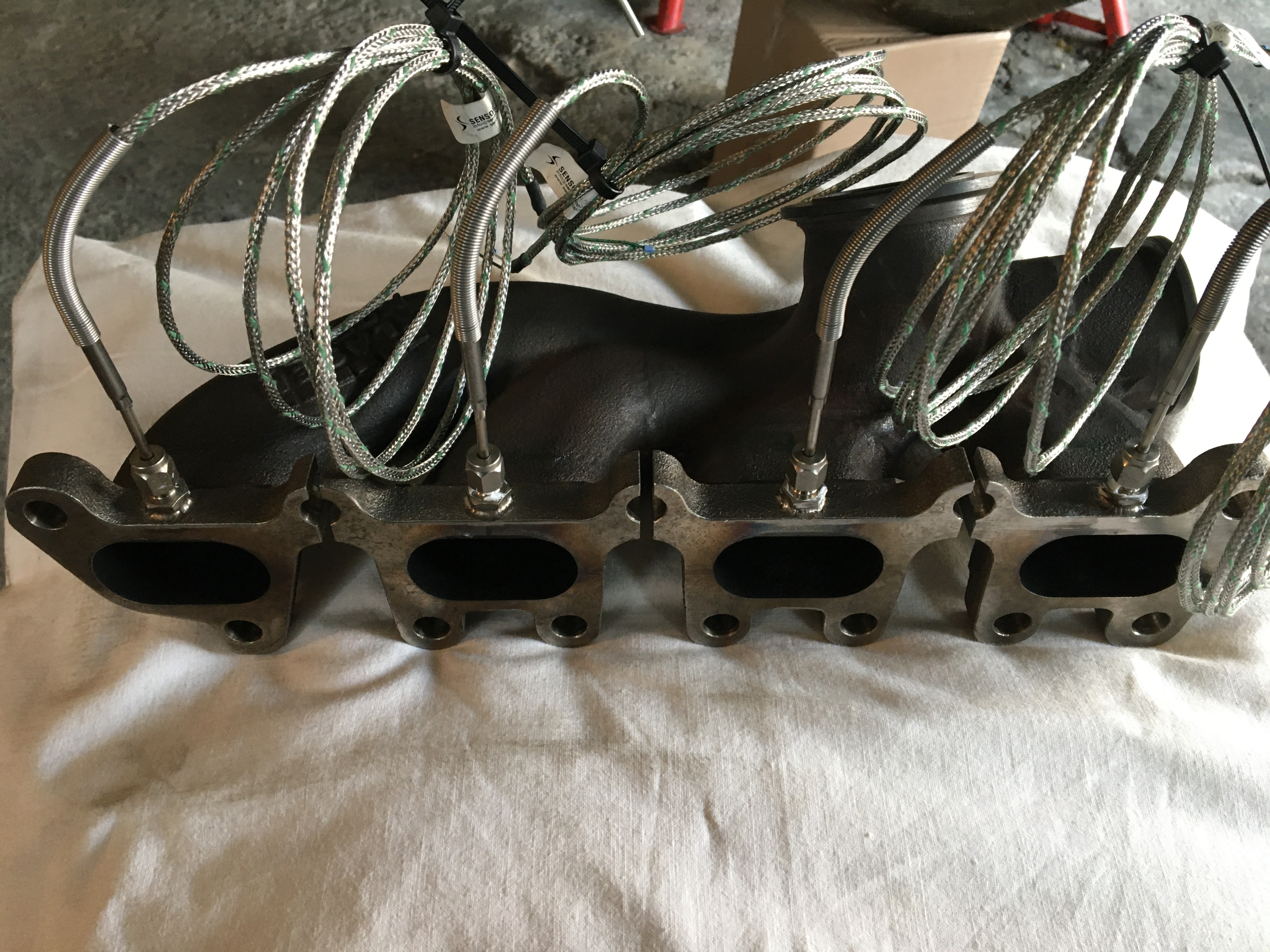

Im Winter hatte ich dann noch 4x Abgastemperatur Sensoren nachgerüstet.Einfach um nochmal mehr Sicherhet zu haben das es dem Motor gut geht.
Was mich im Innenraum auch immer gestört hatte war der graue Teppich weil einfach in zu schlechtem Zustand Brandlöcher usw.Hatte zwar während des Aufbau immer wieder nach einem Gesucht aber eher halbherzig.
Im Winter aber nochmal richtig gesucht und auch was gefunden zwar mit ganzem Auto dran aber was will man machen.
Unterrschied ist einfach nur brutal wie ich finde so ist der Innenraum auch für mich perfekt.
