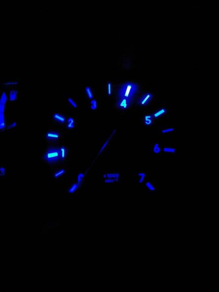

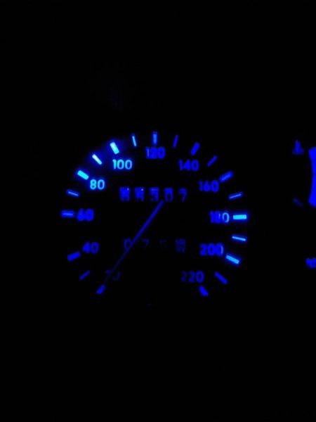

    das man natürlich keine 20 LED´s braucht ist durchaus richtig, aber ich dachte ich zeige den effekt mal.
    Den einen stört es eben, den anderen jukts garnich... mir persönlich machts auch nichts, aber wenn ich mal wieder viel zeit und langweile habe werde ichs trotzdem optimieren xD
    Denke mal die Bilder sprechen Worte:
    Einmal editiert, zuletzt von TheWolf ()
  • #13
    Kenne die Bilder ja, Der Tacho war ja mal in meinem Auto. Von der Position des Fahrers betrachtet sieht das nicht so extrem aus.
  • #14
    Das Problem hatte ich auch erst wie auf deinen Bildern. Das liegt aber daran das die LED´s einen Kleineren abstrahlwinkel haben.
    Probier doch einfach mal die LED´s mit feinem Sandpapier oder Besser mit ner Nagelfeile ein Bisschen abzuschleifen, dann müsste sich auch der Abstrahlwinkel ändern. :) Gruss Blöchi
