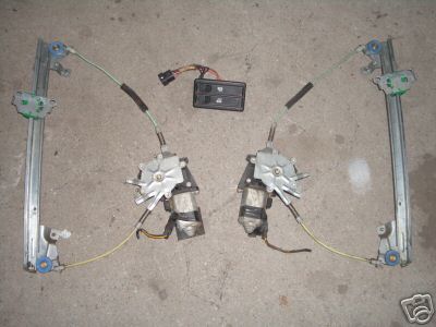

Wurden ihm als welche vom 2türer verkauft.Differendinx
wie hast Du Teile den angepaßt? Das einbauen wird wohl wieder an mir hängen bleiben.
Hab zwar grad bei meinem Winterwagen die Türen wieder zusammen gebaut, inkl Fenster einbau, wüßte jetzt aber nicht wie das passen sollte, hab bei meinen Autos ja E-Scherenheber, hab allerdings auch nicht drauf geachtet.Wenn die Mechanik paßt sollte das für den Motor eigentlich kein Prob sein, sind bestimmt identisch, Und die paar Kabel sind ja auch kein Ding.
#6 also vom mechanischen her sollten die eigentlich passen, die elektrik is ja ach nich anders als bei denen fürn 2-türer, aber die ham einfach nich genug kraft für die großen scheiben.
Es kann sein dass du glück hast und die scheiben sehr leichtgängig sind, dann gehts, aber in den meisten fällen gehen die scheiben garnich zu, oder es dauert 15sec. -
