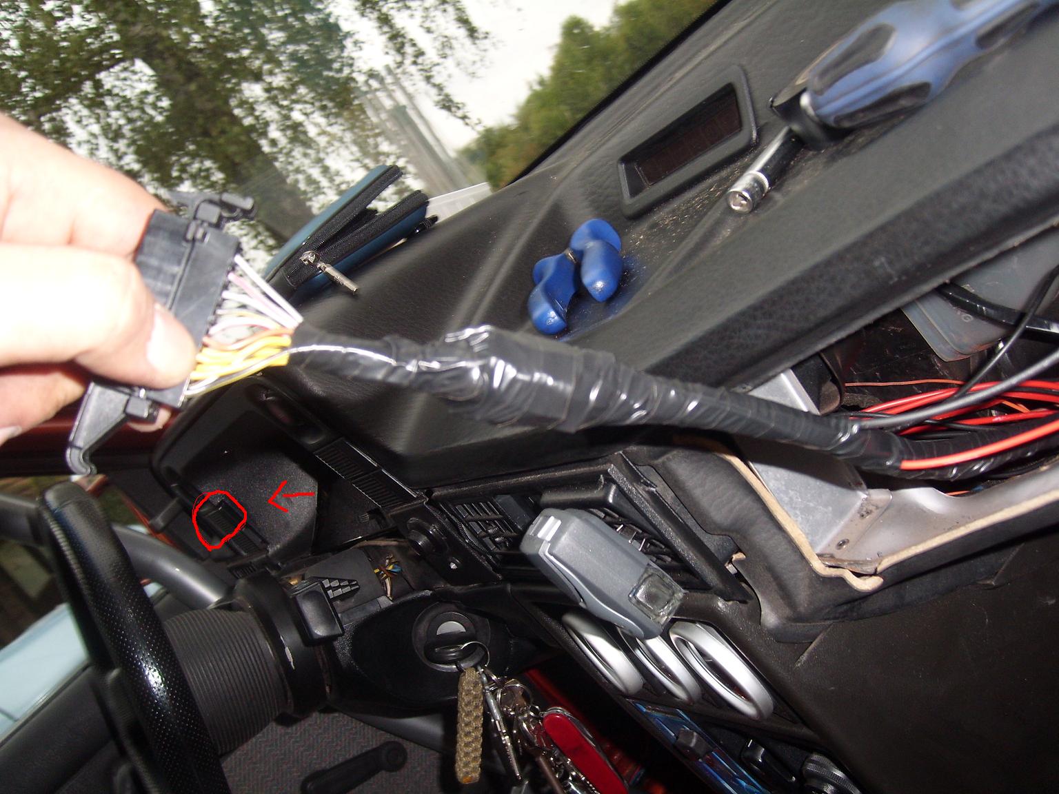

    Habe mal nen altes Bild dran gehängt, wo du siehst, wo der Schalter hinkommt! Habe grad leider kein anderes, und mein Auto ist bereits im Winterschlaf......
