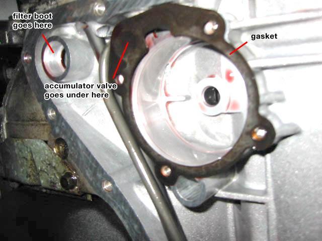

    Hier nochmal das Bild, wo der Betätigungskolben mit Feder vom Bremsband drinnen sitzt:
    Ein Stift drückt dann nach oben das Band zusammen.
