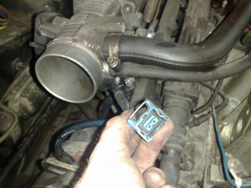

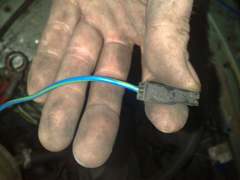

Hat jemand eine Idee woran das liegen könnte?Desweiteren habe ich heute 3 Stecker gefunden die quasi "über" sind, vielleicht weiss ja jemand wofür die sind.
Stecker 1:
2-poliger Stecker, blau. Sitzt in der Nähe der Drosselklappe.
Stecker 2:
4-poliger Stecker, schwarz- geht vom Kabelbaum des Steuergerätes abStecker 3:
einpoliger Stecker, blau/grünes Kabel, sitzt am Kabelbaum für Lichtmaschine
