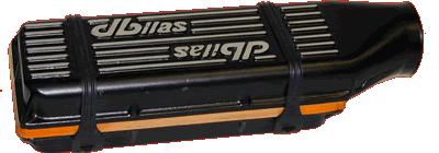

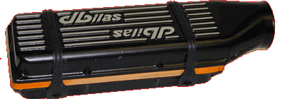

    - 2x 45iger Weber
    - Dbilas Ansaugbrücke (geht nur Dbilas sonst passt der Sammler nicht!)
    - Nockenwellen (je nach Einsatz)
    - Mitsuba (oder jetzt Facet)
    - Zündverteiler mit Zündmodul
    - Gaszug evtl. Umlenkung
