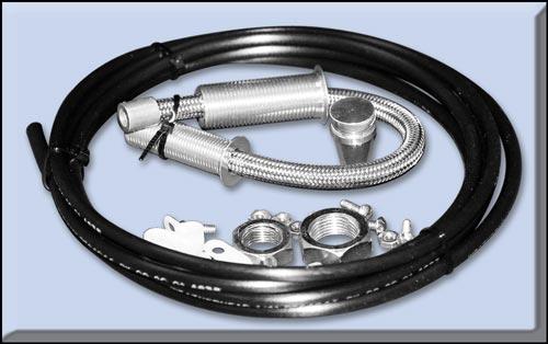

    Ihr redet immer wieder "wegen Unfall" "Tür muß man aufmachen können", "bis auf Fahrertür darf man die Griffe entfernen". Was macht ihr wenn ihr mit dem Wagen im Graben liegt und das Auto liegt auf der Fahrerseite? Keine Tür die man aufmachen kann. Schonmal darübernachgedacht.
    Ich baue z.Zt. einen Ascona C auf und alle Schlösser und Griffe werden entfernt. Hab es auch schon mit meinem TÜV'ler durchgesprochen und wenn ich für jede Tür eine manuelle Öffnungsmechanismus einbaue, dann bekomme ich es auch eingetragen. Wenn ich nur die Griffe von den hinteren Türen entferne ohne dass man die Türen irgendwie von außen aufmachen kann, dann wird der Wagen als 2 Sitzer eingetragen. Wie es dann mit dieser Mechanismus geht muß am Auto sichtlich sein (sprich aufkleber auf der Scheibe). Die Türen kann man natürlich nur dann aufmachen wenn die Alarmanlage entschärft ist, ansonsten nicht. Hier gibt es zwei Möglichkeiten:
    1. entweder Taster irgendwo außen anbauen (natürlich etwas versteckt
    2. siehe Bild
    Mit TÜV ist immer so ne Sache. Da geht es und da geht es nicht. Die richtige Lösung ist: Redet mit euer TÜV'ler und beziehe ihn in der Sache mithinein, dann gibt es nachher auch keine Probleme
  • #28
    Ich hab mich ja schon genung über dieses Thema ausgelassen und meine Meinung dazu gesagt,aber mal ne andere Frage, wie bekommt man mit den Teile auf dem Bild ne Tür von außen auf? ?(

  • #29
    Es ist als mechanischer Öffner vorgesehen. Ich hab zwar bestellt, aber noch nicht erhalten. Lieferzeit 2-3 Wochen. Leider. Damit kann man die Tür öffnen, wenn die Batterie leer ist. Mal gucken wie das Teil funktioniert
    EDIT: Wird übrigens im Radkasten eingebaut.
    Einmal editiert, zuletzt von ASCI_POUL ()
  • #30
    Sieht aus, wie ein pneumatisches System, welches mit einem Schloss in der Tür verbunden wird......
