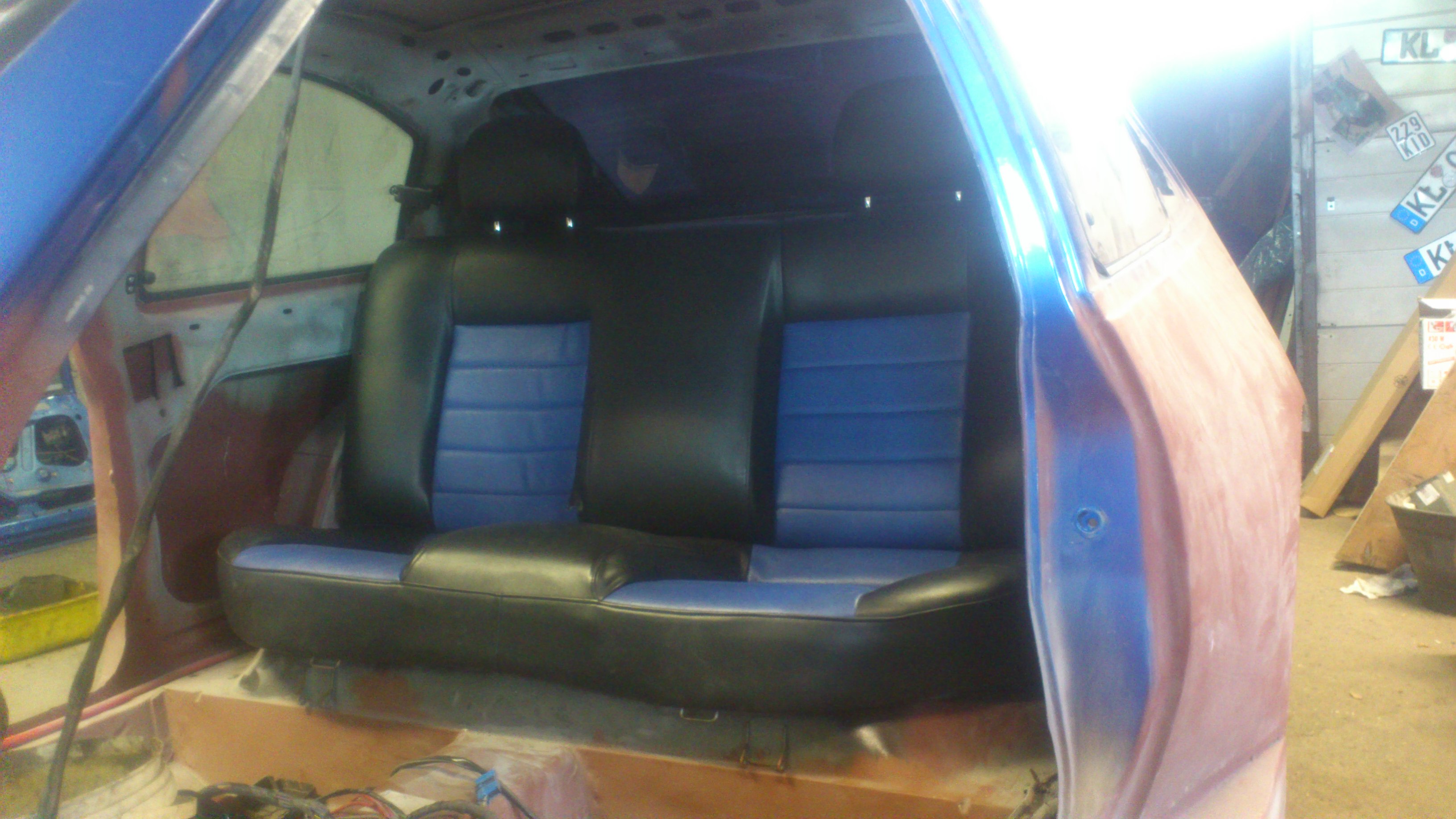

Ich werde die Sitze und Rückbank von einem Astra G einbauen und alles anpassen.
Konnte durch einen Zufall für kleines Geld eine Lederausstattung bekommen. Optisch passt die Rückbank sehr gut ins Konzept, was mir vorschwebt.

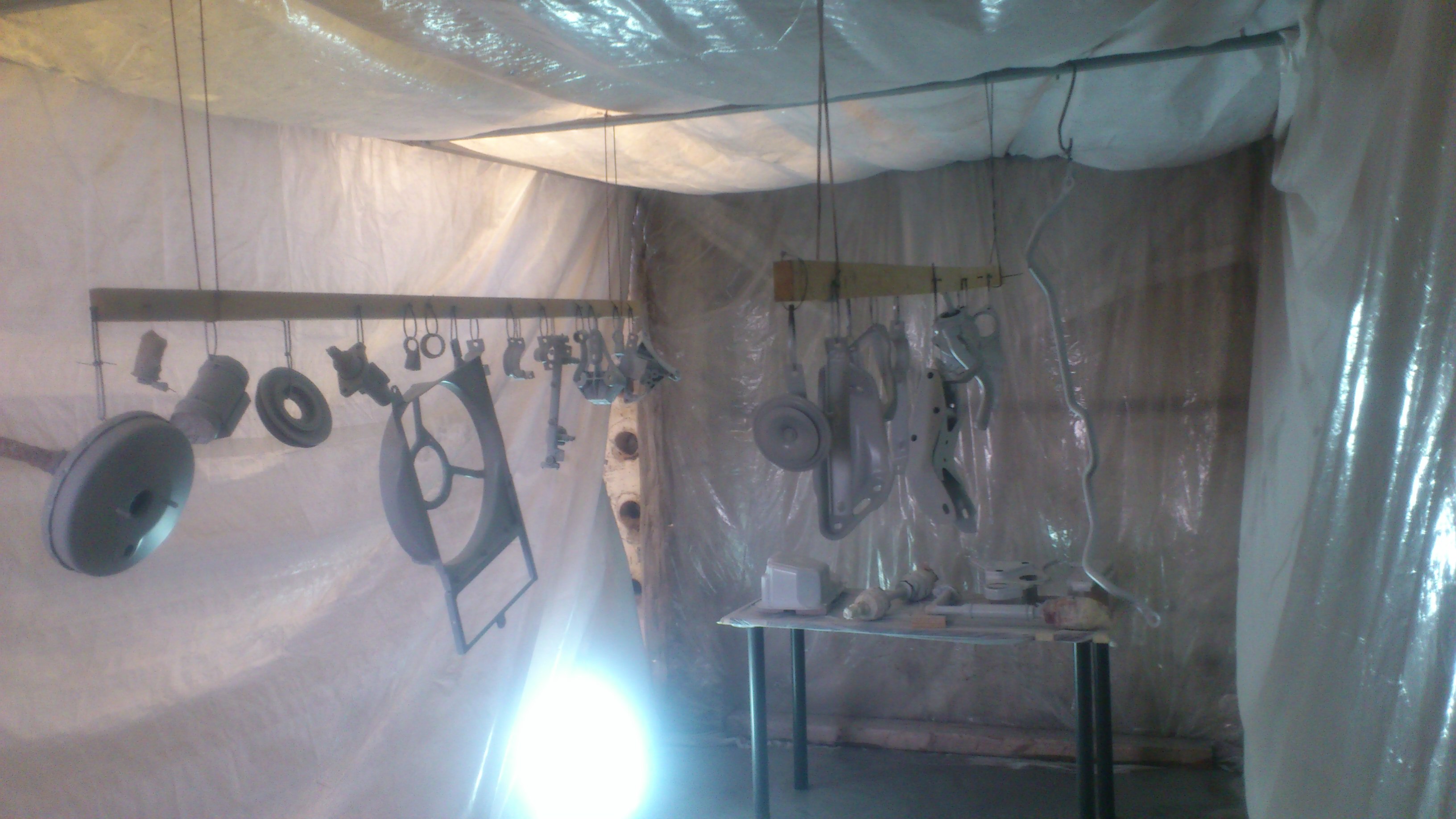

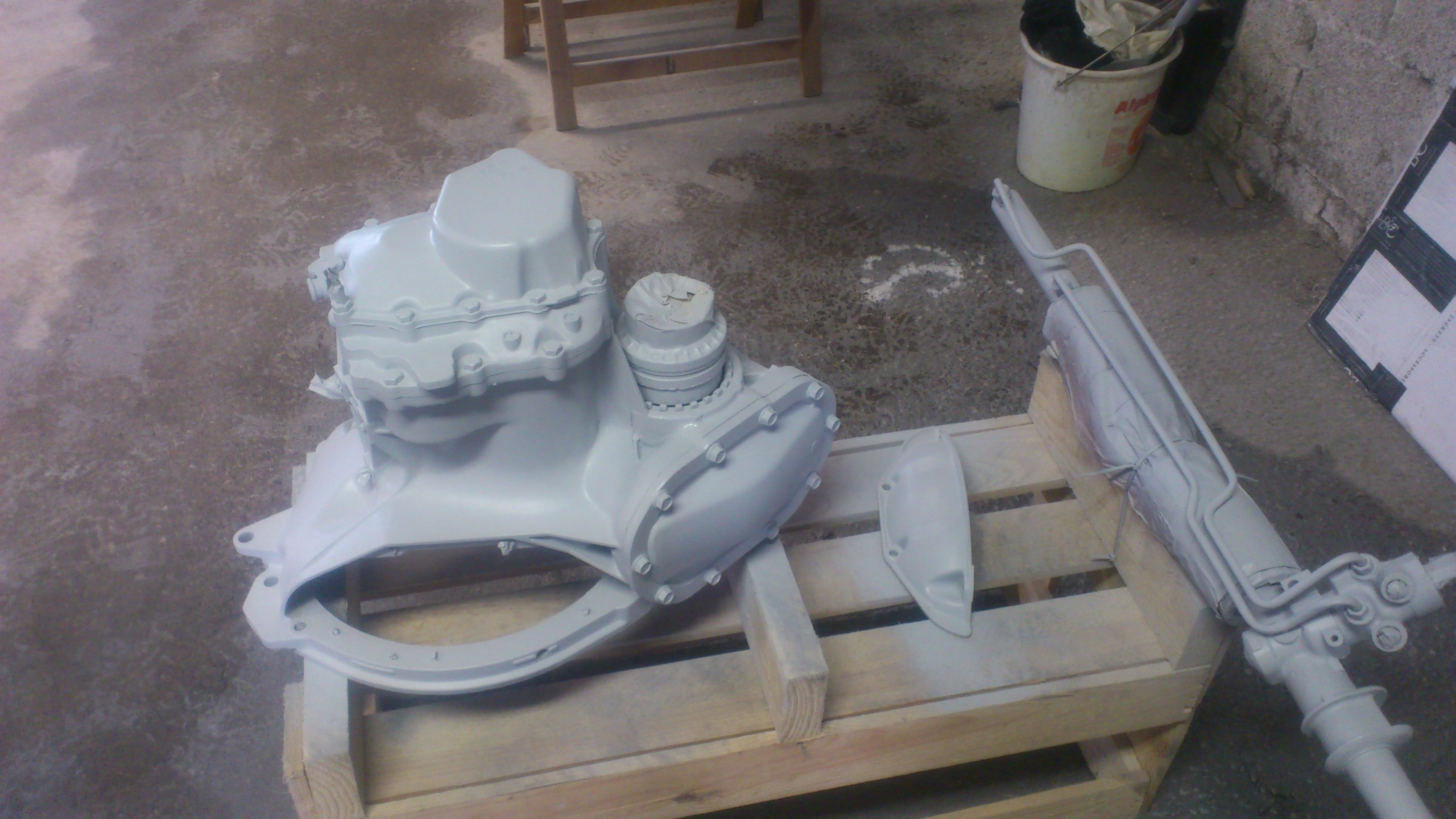

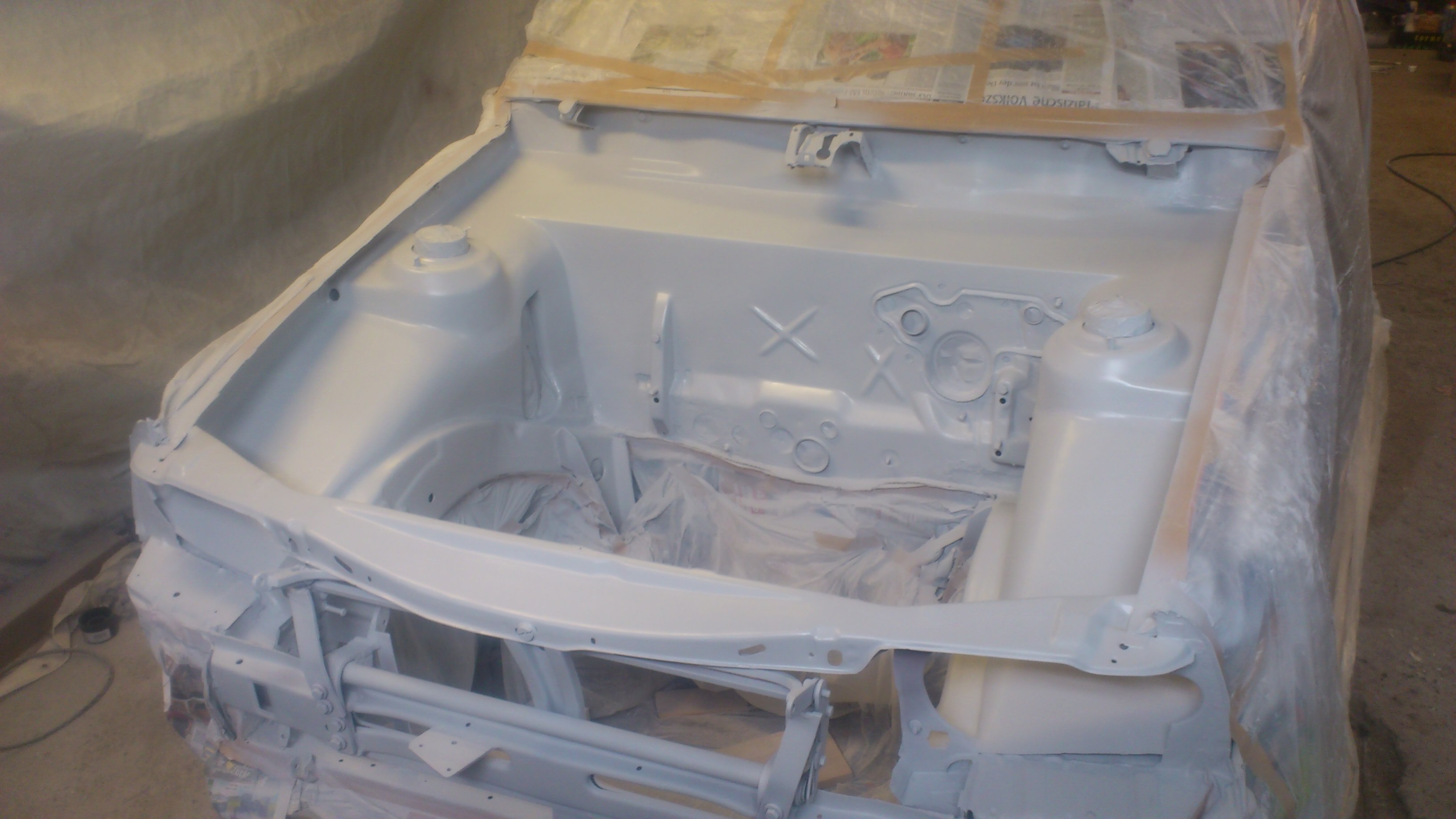

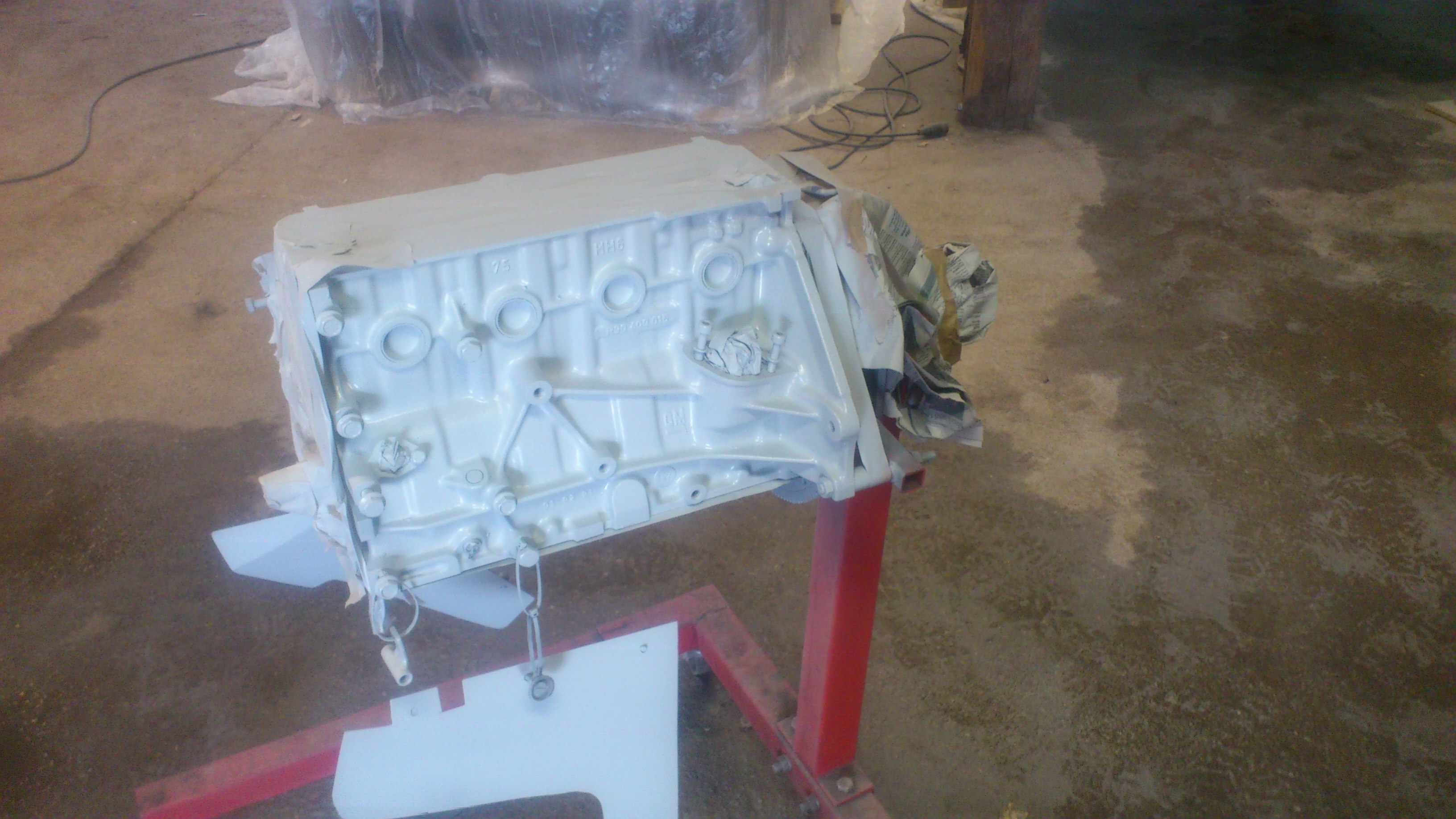

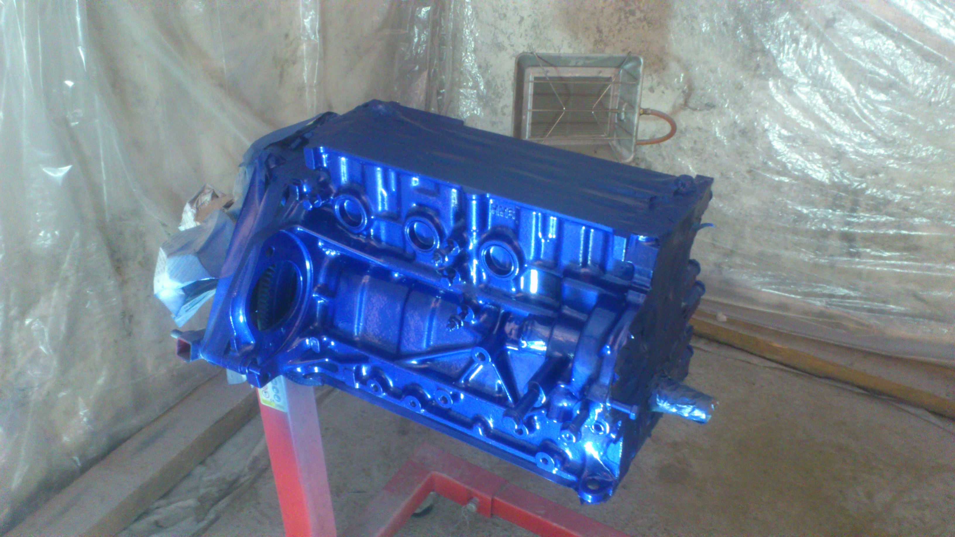

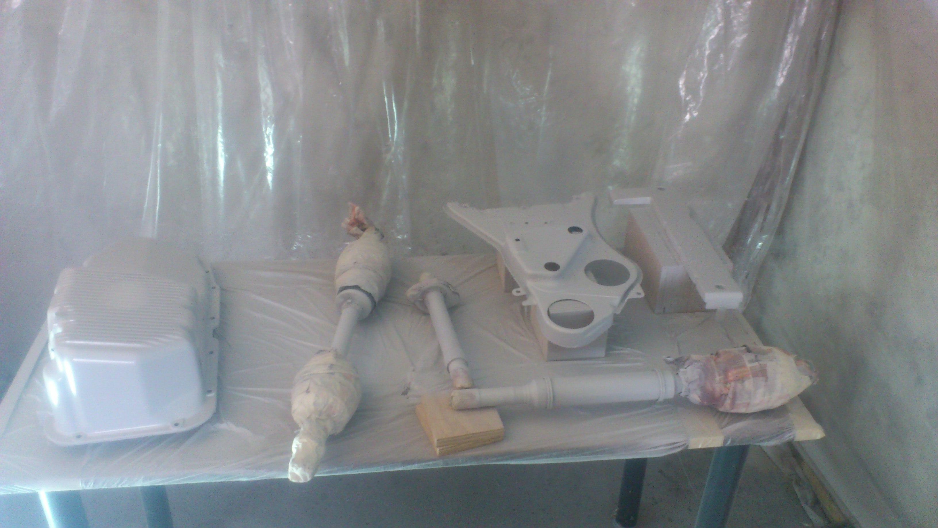

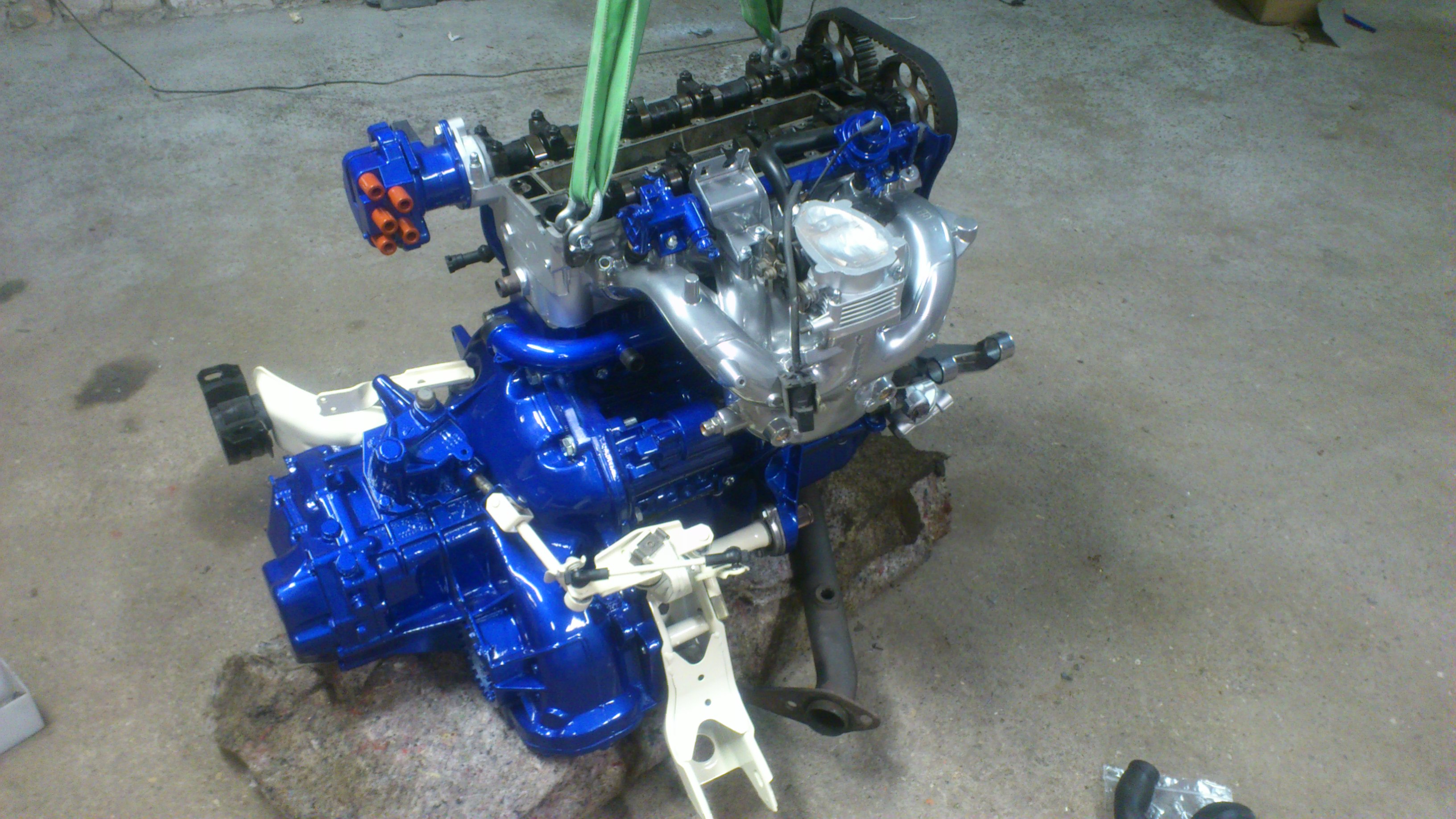

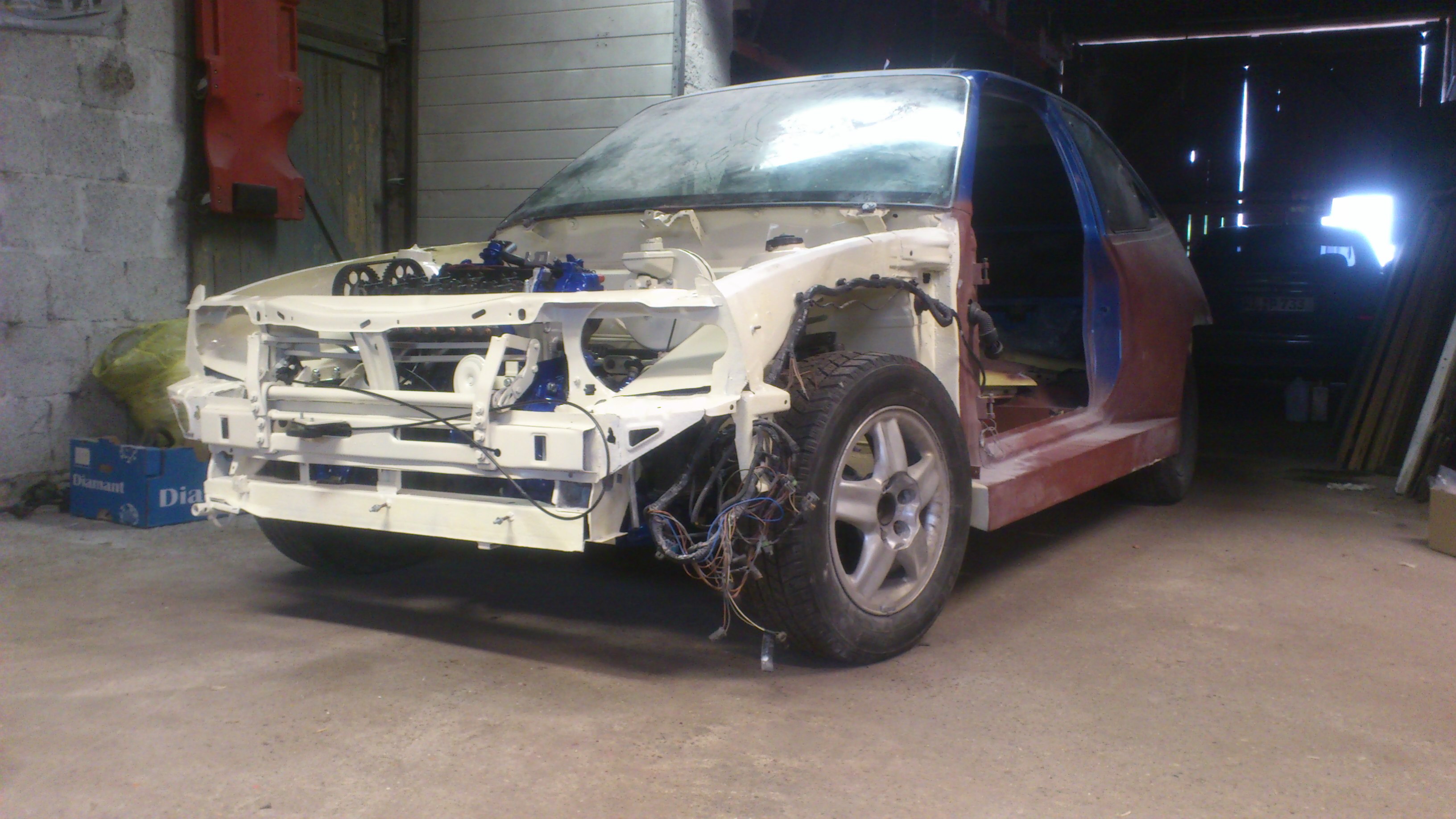

Momentan besteht aber die Aufgabe, Teile vorzubereiten für zum Anstrich.

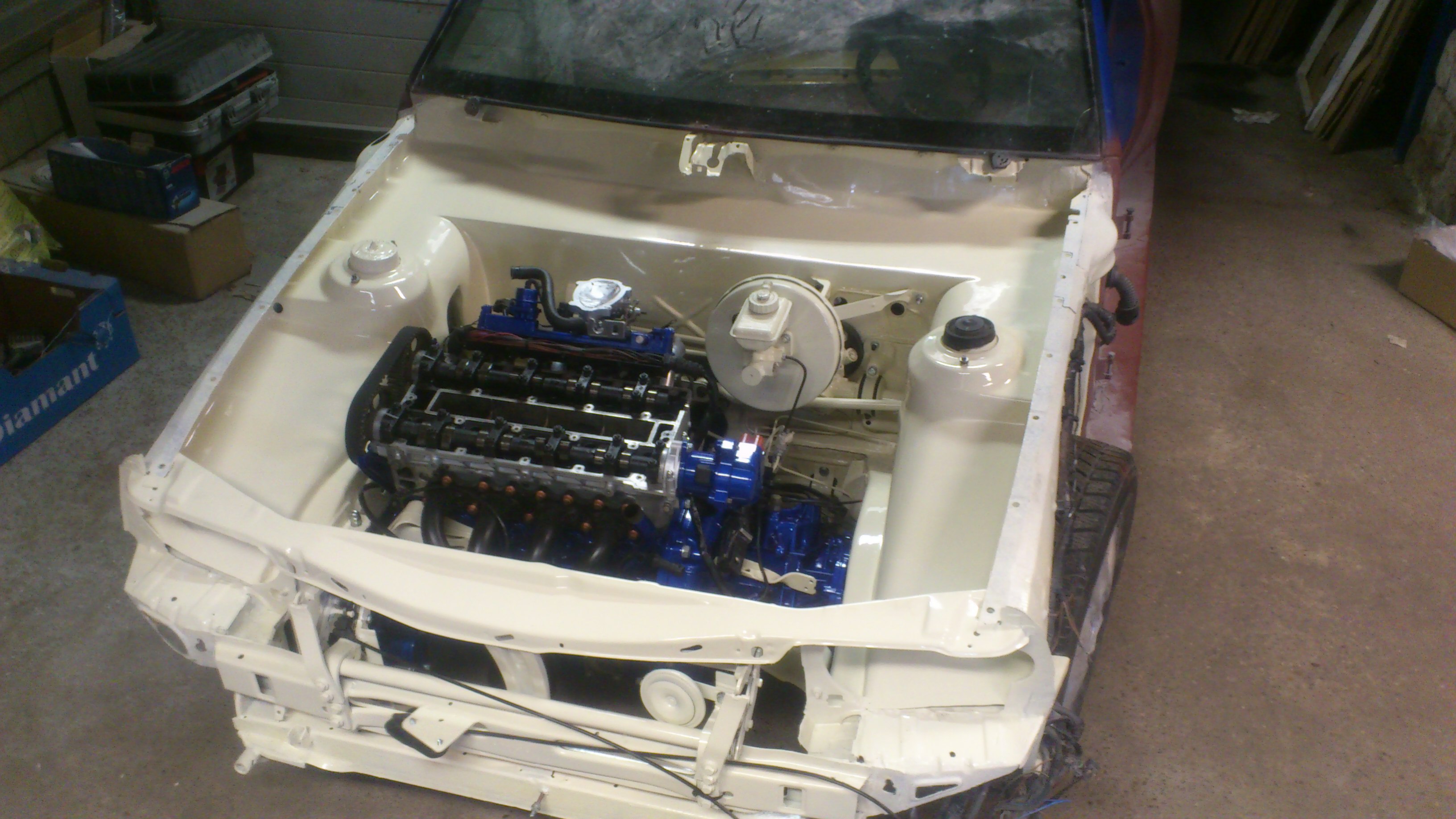

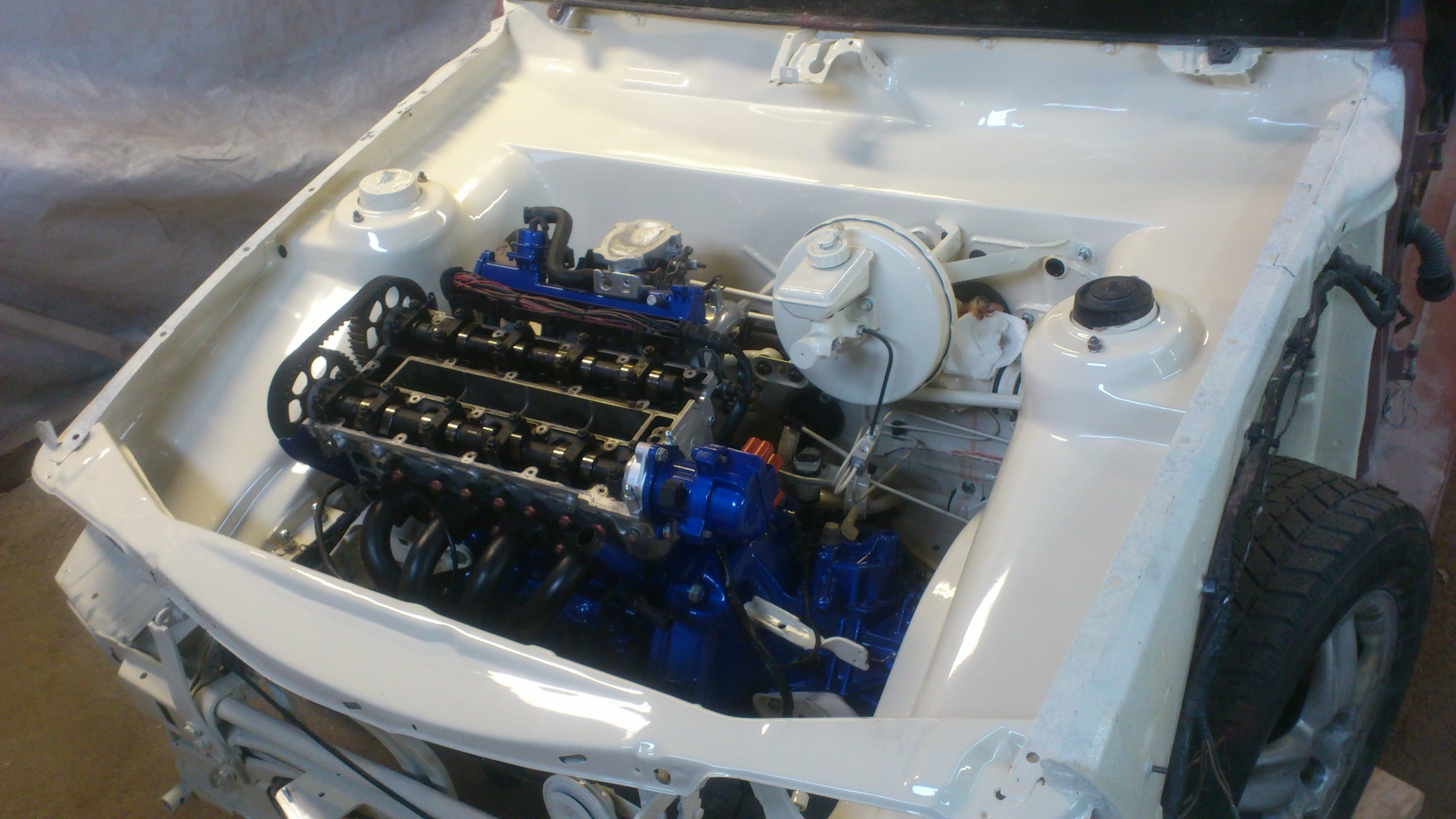

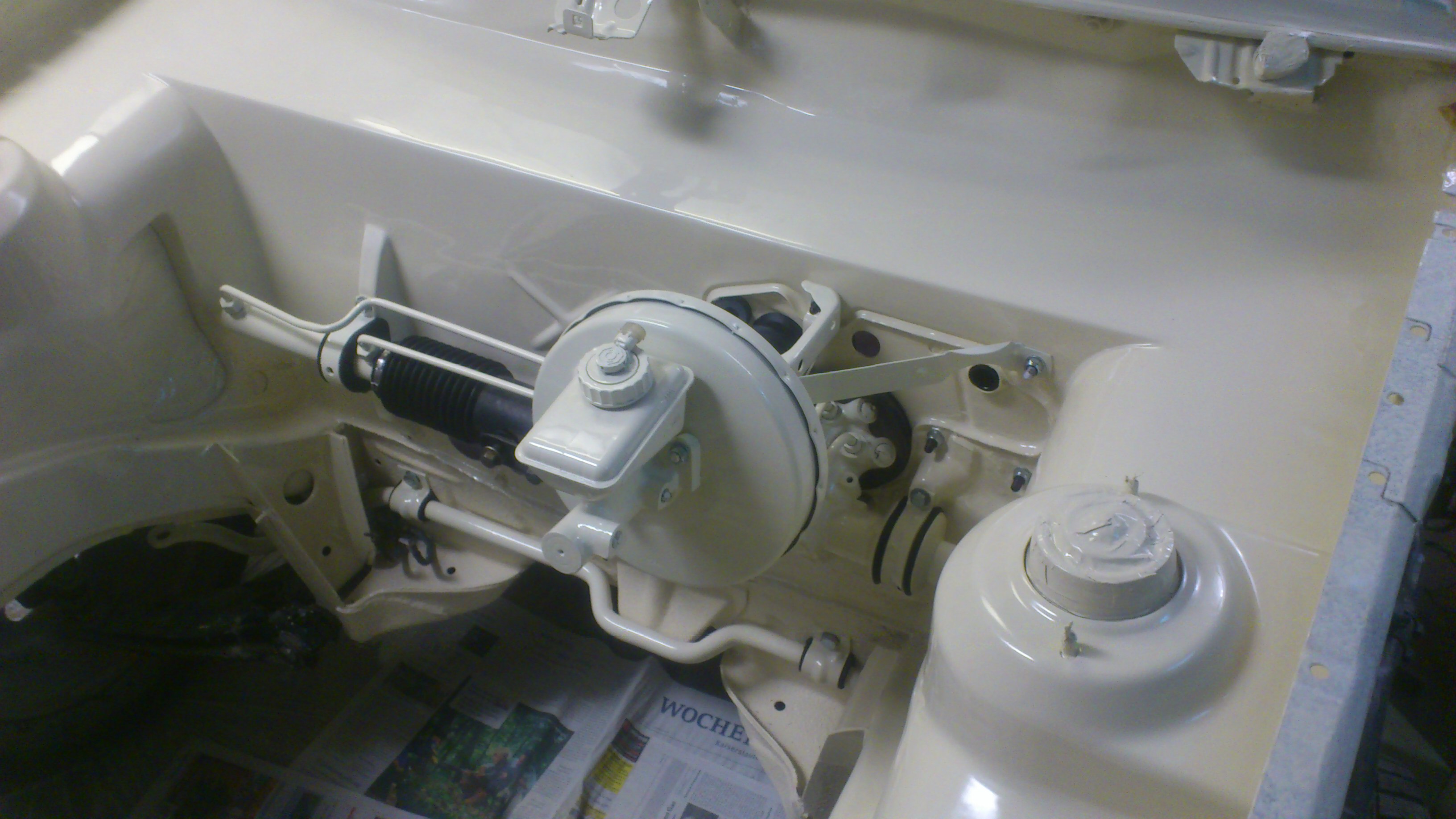

Nach tagelanger Vorbereitung waren die Teile endlich soweit und konnten mit EP grundiert werden. Wenn man schon dabei ist, wurde gleich der Motorraum mitgemacht, damit alles auch eingebaut werden kann.
An dieser Stelle ein Dank an Ingo und Carsten für Ihre Unterstützung.Es geht voran und macht langsam auch wieder mehr Spass, weil man Fortschritte sieht.
Weitere Bilder werden folgen, wenn alles mit Farbe lackiert ist, und dann zusammengebaut wird. Ich freue mich schon auf das Ergebnis..........

Hier noch ein Bild von einer Rückbank vom Astra G, die angepasst wird. Von der Grösse scheint sie aber ganz gut reinzupassen.
