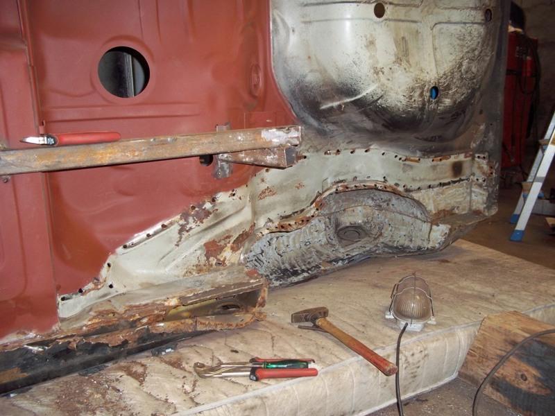

Und wieder ein paar Schritte weitergekommen.
Habe mittlerweile den 2. Längsträger hinten rausgeholt.

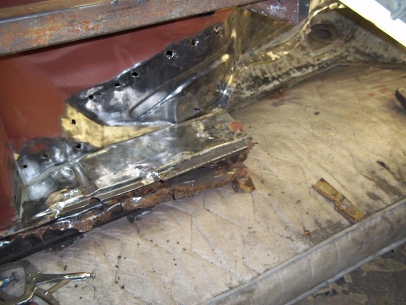

Hier war etwas mehr Rost, also erstmal wieder alles blank gemacht und vom Rost befreit:

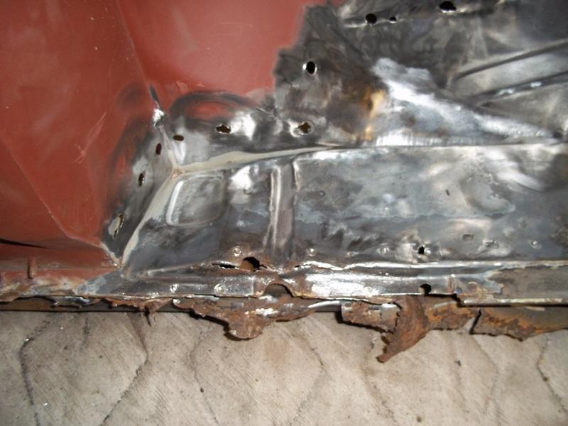

Leider war diese Seite schlimmer als die andere. Hier bin ich am Innenschweller schon durchgekommen.

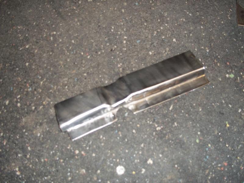

Da der Rost hier schon weiter zerfressen hatte, habe ich das Stück herausgeschnitten, ein neues Blech geschnitten und zurechtgeformt und eingeschweist.
Nachdem das erledigt war, wurde noch Schweissprimer und Grundierung aufgetragen, sodas ich den Träger jetzt auch einsetzen kann.

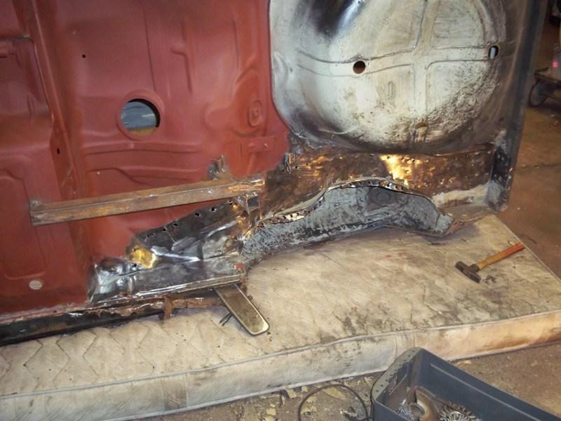

Der Radkasten hinten wurde zwischendurch auch noch von der Dichtmasse und U-Schutz befreit.
Leider kam das zum Vorschein:
!!! Falls jemand einen Kadett schlachtet und diese Stossdämpferaufnahmen noch im guten Zustand sind, bitte eine PN an mich mit Preisvorstellung !!!!
