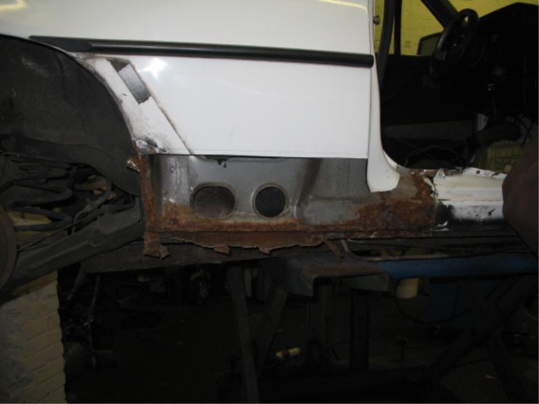

Jetzt mal ne Frage zu denen, die schonmal am Kadett die Schweller gewechselt hatten: : Habe mal den verosteten Schweller aufgebogen. Darunter kam nochmal Blech, das schon stark zersetzt ist. Handelt es sich hierbei um den Originalen Schweller, wo ein zweiter mal drübergesetzt wurde ? Etwas weiter vorne sieht man eine Schweissnaht, sonst aber noch nichts.
Normalerweise kenn ich da nur das Schwellerblech und weiter vorne die Versteifung von der B-Säule / A-Säule.Hier mal die Bilder davon:

#78 ZitatOriginal von Andreas
Das ist original so, sah bei mir dann folgendermaßen aus:
