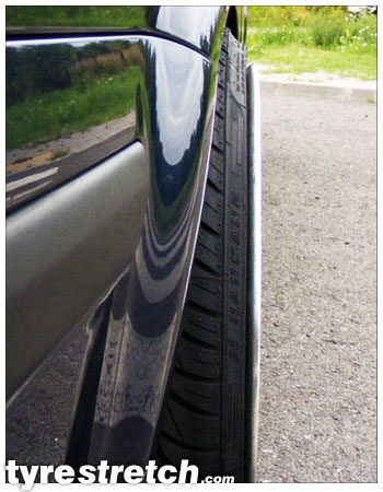

    Hier hast du mal ein Bild 8x18 mit 205/40/18
    Aber wenn schon 18" dann mit 205/35/18 der ist auch nur 60cm im Durchmesser, und somit nur 1,3cm größer im Durchmesser als ein 195/40/17
    Wenn ich noch meinen D hätte würde ich es auch mal probieren. Allerdings nur mit einer 7,5x18 Felge
