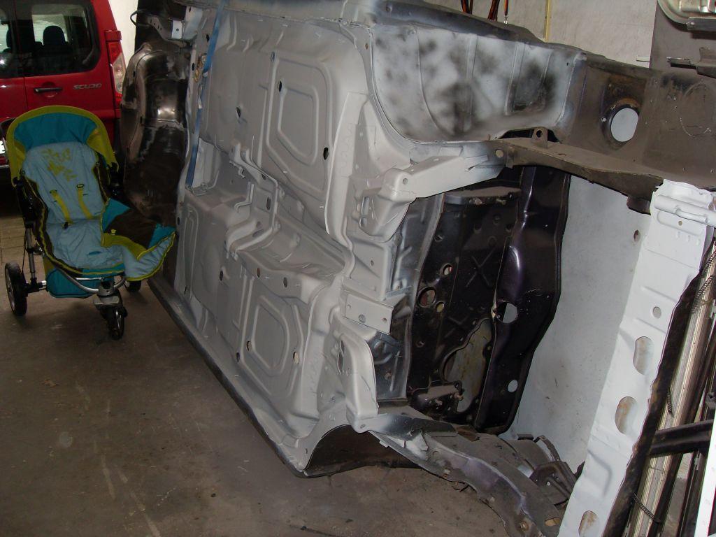

    So, gab lange nichts mehr zu hören von mir. Aber da ich im Moment Urlaub hab und das Drama in meiner Garage nicht mehr mit ansehen kann bin ich jetzt mal eilig drangegangen, um den Neuaufbau vorranzutreiben. Habe jetzt den vorderen Teil des Unterbodens fertig geschliffen und grundiert, der hintere Teil ist morgen dran. Am Dienstag dann noch lackieren und man kann ihn schon wieder drehen. Dann hab ich wohl das schlimmste hintermir. Dann sind nurnoch die Schweißarbeiten abzuschließen, alle Anbauteile aufzubereiten und wieder zusammenschrauben. Wird wohl nicht so schnell gehen, wie bei manch anderem von euch, da ich neg´benbei noch baue und nen Sohn hab, der seinen Papa auch mal sehen möchte. Da ich aber nicht schludern mag und auch nicht unbedingt auf die Karre angewiesen bin hab ich aber auch Zeit.
    So, jezt gibts dann auch noch Bilder von der gestrigen Arbeit:

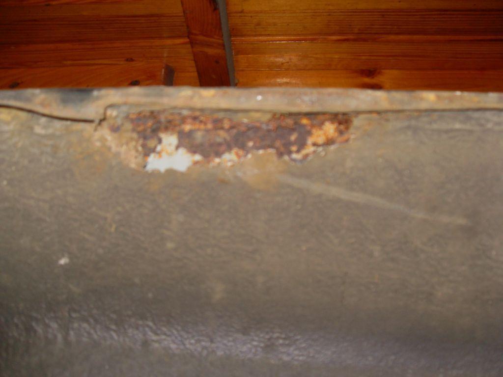

    Leider aber auch nen kleinen Rückschlag, der sich 1 1/2 Jahre gut versteckt hatte und den ich gestern erst durch Zufall beim abkehren gefunden hab. Ist der Innenradlauf rechts. Werd das dann wohl zum Anlass nehemen und gleich runde Radläufe verbraten.

    Die Karosse ohne Unterlage auf die Seite zu legen ist sehr mutig !
    Die kann dir die ganze Seitenwand und Schweller eingedrückt werden. Normal legt man eine Matraze drunter !

    Stimmt. Wollte ich auch eigentlich tun, hatte aber grad keine zur Hand und ich bin bei sowas sehr spontan. Auf den Schwellern liegt der aber auch nicht auf und bei der Seitenwand hoffe ich, dass es nicht so schlimm ausgegangen ist. Werd ich dann am Donnerstag sehen, wenn wir ihn wieder umlegen. Ich hoffe einfach mal das Beste.

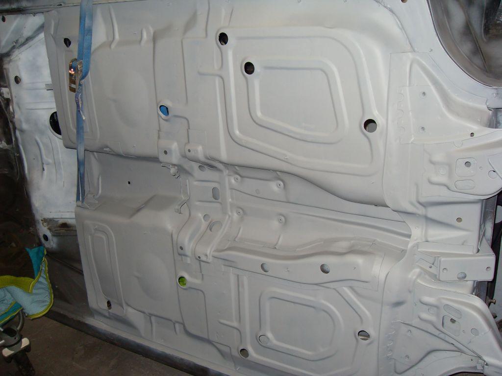

    So, wieder was geschafft.
    Ich habe jetzt den Unterboden soweit fertig geschliffen und grundiert. Lackiert wird morgen.Ich bin mit dem Ergebnis echt zu frieden. Es gibt ein paar wenige Stellen, an die ich mit der Topfbürste oder ähnlichem beim besten Willen nicht hinkam. Bin trotzdem zufrieden. Wärs besser kann ohne Strahlenkanone darf sich melden. Mir reichts. Das hintere Abschlußblech und die Radkästen sind noch nicht gemacht, da die eh noch getauscht werden. Dazu muß die Karosse aber erst wieder auf den Boden gestellt werden.
    So jetzt seht aber selbst.
