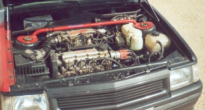

#8 musst mal in den ganzen Tunign katalogen gucken, oder mal direkt bei K&N, die haben auch für solche Motoren spezielle Filter die dann obendrauf sitzen.
Sieht dann so aus:
http://www.corsaclub.de/bilder…bildScotty07.jpegbig.jpeg -
