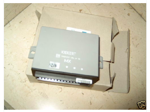

    Wo wurden bei den bj. 93 Kadett E Cabrios die Steuergeräte für die ZV eingebaut? In der A Säule des Beifahrers ist nix, in der des Fahrers ebenfalls nicht.
    Ich wurde einfach nicht fündig...

    Schau mal hinterm Handschuhfach. Mußte dafür aber leider ausbauen. Da war des zumindest bei mir.

    Machst den Deckel auf, dann sind oben schrauben drin u evtl seitlich auch, bin mir da jetzt net so sicher. is aber kein großer act. einfach ma nach schrauben schauen u alle rausdrehen, dann kannste des ganze ding nach vorne rausziehen.

    Hmm.... also meins is schwarz und ne ganze Ecke kleiner. Hab leider kein Bild von, aber schau ma bei ebay nach Zentralverriegelung Kadett, da hab ich grad eine von nem 5 Türer gefunden, da is n Bild von dabei.

    Ich hab sie gefunden!
    Ja ist etwas kleiner, und schwarz. Die im Bild ist glaube ich eine von nem Astra F.
    Versteckt war das Ding im Fussraum des Beifahrers, hinter dem Teppich und der Dämmmatte. Also wirklich gut versteckt...
