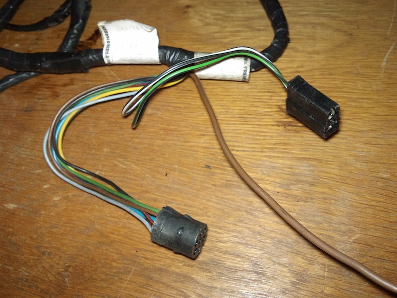

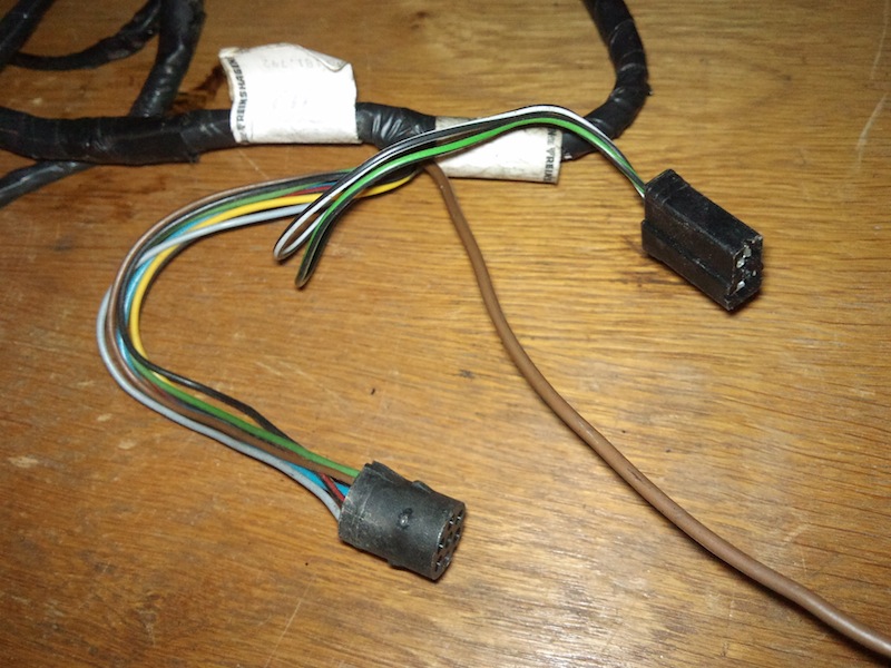

was das für nen stecker?
#6 Hmm, ok. Bei mir geht das schwarze Kabel mit dem blauen Stecker direkt zum ZV-Steuergerät auf die Beifahrerseite. Es handelt sich um einen originalen Kadett GSi 16V Kabelbaum den ich für mein Cabrio angepasst habe. Ich bin mir jetzt nicht ganz sicher, bitte berichtigen wenn ich falsch liege, aber ich glaube der runde Stecker ist für das ABS.
Edit: Da mir das grade keine Ruhe gelassen hat bin ich in die Garage gefahren und hab nachgeschaut. An dem runden Stecker wird der Kabelbaum für die Türen angeschlossen. Beinhaltet also Fensterheber, Spiegel und auch die ZV. Weiterhin ist der Kabelbaum für die Sitzheizung in den Kabelbaum mit eingearbeitet.
#9 Beim Cabrio sind die beiden Stecker (blau und grau) für LINKEN und RECHTEN Kotflügelblinker !

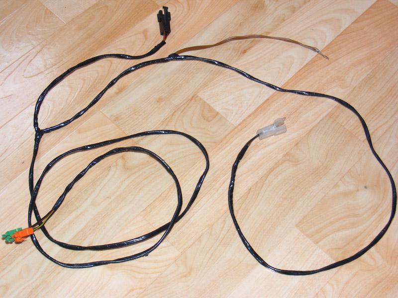

Sonst gibt es da noch (auch bei NICHT Cabrios) Stecker in den Farben orange und grün für Sitzheizung Fahrer- und Beifahrersitz...aber die stecken dann da neben.
...und unten der runde Steckplatz ist für ZV, E-Fenster und E-Spiegel.
Den Kabelbaum für Sitzheizung kenne ich bis jetzt nur als einzelnen Kabelbaum (also NICHT mit bei ZV, E-Fenster, E-Spiegel) ...muß aber nix heissen... obwohl... soweit ich weiss, ist der Kabelbaum für die Sitzheizung bei meinem 1987'er Vergaser Kadett auch ein seperater und NICHT mit bei ZV/E-Fh./E-Sp. ...und da ist die Sitzheizung, die ZV, die E-Fh. und die E-Sp. ab Werk drin.
...vielleicht wurde das ja dann beim Cabrio integriert ?Gruß Schrauber.
