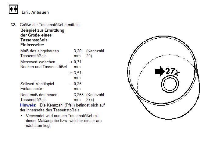

Der Z16XEP hat keine Hydrostößel? Da wär ich ja nie drauf gekommen! Ich dachte, nur bestimmte Dieselmotoren dieser Zeit hätten Ventile zuem Einstellen. ![]()
Ist das nicht ein Rückschritt? Nockenwellen ausbauen zum Ventilspiel einstellen, das ist ja wie bei Motorräder Anfang der 80er...
Dagegen hat es beim 1.2 OHV richtig Spaß gemacht! ![]()

#13 Hi,
möglich ist es mit den stösseln. Der Motor sollte aber auch mit leicht erhöhten (klar gibt es da grenzen...) ventilspiel laufen. Kennt doch jeder der bei alten Opel kadett /Corsa, Ford Fiesta, BMW u.s.w. schon ventilspiel eingestellt hat weis das... wenn die lehre ins leere gefallen ist.
