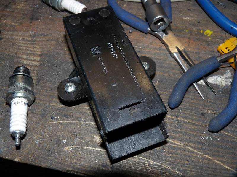

    ist jetzt mehr so eine "Erfahrungsabfrage" bei Euch. Meine ZV spinnt seit geraumer Zeit
    und einen Fehler in der Verdrahtung konnte ich nicht finden und mittlerweile ausschliessen.
    Kann nur noch am Modul, also dem kleinen Steuergerät, liegen. Nur wenn man sich das
    anguckt.. da ist ja nicht viel drauf. 1 Kondensator, 2 Relais und 2, 3 ICs.. was soll da schon
    groß kaputt gehen. Naja nun.. falls einer einen Rat hat, warum das Ding nach nun 20 Jahren
    doch mal im Eimer ist.. lasst es mich wissen. Vll kann man das gar reparieren ?!
    Das Modul klickt noch hin und wieder.. oder aber eines der Relais trällert kurz und dann
    geht wieder nichts mehr, bis man den Kasten vom Strom nimmt.. und danach schaltet
    es wieder zweimal, wenn man Glück hat.
    Auf jeden Fall ätzend ohne ZV, ständig ist überall verriegelt und man rennt laufen hin und her.

    Kontnaktstifte an der Platine (wo der Kabelbaum dran gesteckt wird) sind auch sauber ? Und die Kontakte am Stecker vom Kabelbaum auch ?
    Massekabel vorne unter'm Fahrersitz auch richtig fest ? Und die Kontakte am runden Stecker im Fußraum der Fahrerseite auch ok ?
    Mal Sicherung F20 (hinter dem Sicherungskasten die 20A Sicherung) geprüft ? Also Kontakt usw. ?
    Evtl. kalte Lötstellen auf der ZV-Elektronik ?
    Gruß Schrauber.
    Hi Schrauber,
    danke, jo.. eigentlich alles durch. Bis auf die Masse unterm Sitz und Sicherung.
    Habe jetzt schon ein anderes STG geordert, aber wenn's damit dann auch nicht
    geht.. guck ich da sofort!.. o)
    Zwischenzeitlich habe ich auch zwei andere WAECO Module drangehabt und auch
    andere Stellmotoren getestet.. die Mischung aus WAECO Steuerung und OPEL-Stellmotoren
    spielte leider nicht so richtig zusammen.. hat die Erfahrung auch schonmal jemand
    gemacht ?! Der Schaltimpuls reicht irgendwie nicht, die Opel-Steller klacken zwar,
    ziehen bzw. drücken aber nicht genug, wenn WAECO die Steuerung macht.
    Nun, aber schonmal mehr Leben drin als vorher.. o)
    Mit dem neuen STG läuft das dann hoffentlich wieder und falls nicht finde ich
    schnell den Wackelkontakt, eigentlich keine Lust die ganze ZV zu wechseln..

    So, es war doch nur die Stromversorgung!
    Ich hab ja überall Strom und Durchgang gemessen, aber nie direkt die
    Spannung die am ZV-Modul-Anschluß ankam, da warens nur noch 6-8 Volt.
    Und warum, weil der Kabelbaum vom linken runden Stecker im Fahrerfußraum
    Richtung ZV auf die andere Seite, fahrerseitig Wasser gezogen hat und
    die Plus-Leitung zersetzt war.
    Modul also nicht kaputt.
    Ganz simples Ding und ich baue alle Türen auseinander und zwacke alle
    Strippen durch, weil ich eher an Kurzschluß aufgrund Quetschung oder so
    dachte.. naja, falsch gedacht.. o)
    Geht wieder, blink blink mit Fernbedienung.. welch Luxus!.. o)
