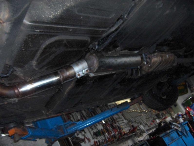

ich habe heute mein lexmaul esd raus und ein edelstahlauspuff von atu reingemacht und hatte immer noch kein sound im auto! danach habe ich den msd leer gemacht und den esd der war soweiso schon ausgebrannt einigermaßen aber immer noch kein brüllen nur sehr leicht was ist los waskann ich denn ncoh machen? habe ein astra f gsi 8v
esd und msd
#4 Wenn de das legal willst, kaufste ne alte gebrauchte Gruppe A, z.b Jetex,Mantzel.
Illegal was de ja schon probiert hast, kat entfernen - Msd Atrappe - und nen guten ESD .
Ach ja, das Material des ESD is für den Sound zweitrangig, ob Edelstahl oder Blech .Kann bei meiner Gruppe A net meckern, kann se laut fahren, und leise, kommt auf den still des fahrens an .
Hatte mal mit ner Atrappe was probiert, das war aber zu prollig, und undosierbar .

Eine Gruppe a hat dicke Rohre, und je nach alter auch fast durchgehende Rohre .
Eine komplett Anlage geht bis Kat, da empfiehlt sich nen Sportkat vor zusetzen, welcher auch nen Anschluss von 63,5 hat, dann verjüngt das ganze nurnoch der Krümmer, diesen kann man umbrutzeln, z.b nen Sebring 4in1 fächer wo man unten den Flansch auf 63,5 anbrutzelt .
