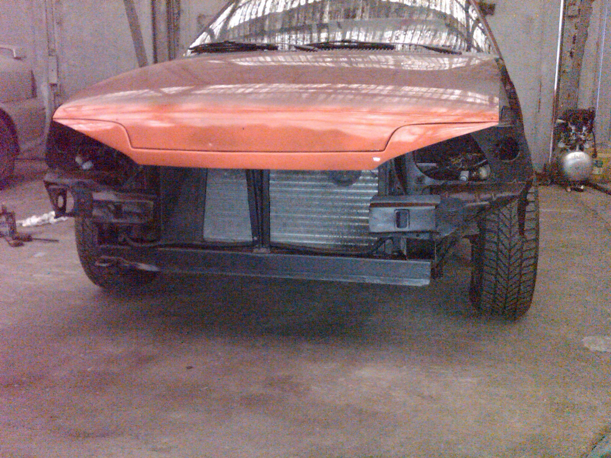

mein BB bricht langsam aber sicher raus. Vor ca. 1,5 Jahren war noch alles ok, inzwischen: siehe Foto.
Mir wurde mal gesagt, das liegt am Haubenlifter ich solle den besser rausbauen und das nette stäbchen wieder rein. Kann das sein ? Habe keine Lust den BB neu zu machen wenns wieder so aussieht. Was meint ihr dazu ?

#5 das dürfte doch schon blech sein, oder? Plastik gibt es doch meines wissens nur zum auf das scheinwerferglas kleben... wenn das am ansatz bricht ist der bb zu wenig gewölbt und der scheinwerfer drückt von unten hoch so wie die haube eingestellt ist. mal nach scheuerstellen von unten suchen... kannst auch probieren die abstandhalter re und li weiter raus zu drehen, um die haube hochzuhalten, die verriegelung etwas höher einstellen, oder die haube an der hinteren befestigung auf weiter vorne einstellen. macht dann aber den übergang kaputt. in schön und dauerhaft wird es wohl auf neumachen hinauslaufen...
#6 @ ahot2004 es gibt ne direkte motorhaubenverlängerung und dann gibt es von mattig zum beispiel nen blick den schraubst und klebst an die motorhaube der ist aus gfk von dem habe ich nur leider gerade kein bild da das ander unten ist meiner mit der beschissennen (sorry) verlängerung die ich dann in ne ecke geworfen habe bau mir jetzt die von mattig an ne haube.....( aufspachten lacken und gut ist )......
#9 ok, und wieder was dazu gelernt... wie gesagt, ist eben nur wichtig das der bb gewölbt genug ist und die verdeckte kante des scheinwerfers genug "luft" hat. wenn die haube auf der verlängerung aufliegt, reisst durch die vibration auch beim blech der lack am übergang. hab für meine 'haube v2' diese aufklebe-version als vorlage genommen. da ließ sich die wölbung gut nachbilden, und war dank dem teilegutachten auch null prob beim eintragen... gab letzens noch ein topic zum bb aus blech mit mehr infos
