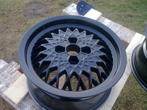

Hy
Habe mir vor kurzem allus für meinen e Kadett gekauft,(siehe Bild)
es waren aber leider keine Radbolzen dabei!
nun weis ich nicht welche ich brauche?
woran kann ich es erkennen welchen Bund ich brauche?
wie weit muss das Gewinde Rausschauen wenn ich den Radbolzen Durchstecke?
Thx schonmal im vorraus,
LG Pfeifa
Neue Felgen aber keine Radbolzen!Was nun?
#7 ZitatOriginal von Staff Sergeant
Normalerweise sind das die selben Schrauben oder Radbolzen wei für die Normalen auch;).
Welcher Lochkreis ist das denn?Gruß Stefan
Falsch!
Hat schonmal garnichts mit dem Lochkreis zu tun....
Normaler weise hat es in den dazugehörigen Papieren zu stehen, welche Radbolzen zu verwenden sind.
Andernfalls musst du eben, wie von dan79 beschrieben, nachschauen ob Kugel oder Schräg.Mein Gutachter hat mir damals die Faustregel genannt, das der Radbolzen mindestens 6 1/2 Umdrehungen brauchen muss, bis er fest ist, mehr ist gut, weniger ist nicht so gut
