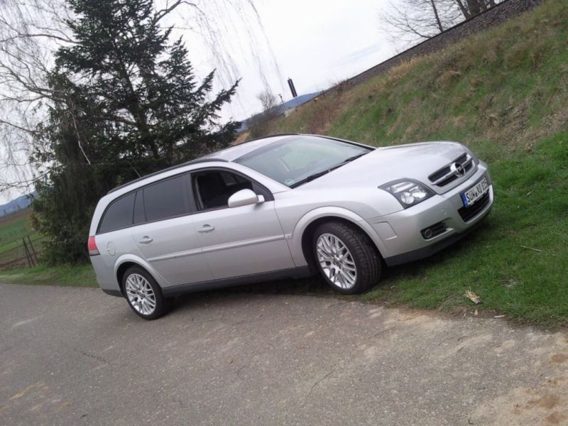

    nach 4 Std Fahrt gestern sind die Räder zuhause. Stammen von nem Signum der nur 10.000 km gefahren wurde. Dementsprechend sehen die Reifen und Räder natürlich aus und das zu nem Schnapperpreis...
    Vorhin gleich aufgesteckt !
