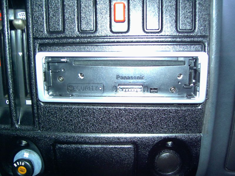

    ich hab jetzt schon mein modernes radio eingebaut und angeschlossen doch der einbaurahmen von meinem modernen radio passt von der höhe nicht in den schacht rein (ich will nichts zerstören)
    an der wand zum motorraum besitze ich irgendwie so eine art klammer was das orginale radio festgehalten hat.
    mfg
    Zum Cabrio
    [GLOW=#87CEEB]16vcabrio[/GLOW] - anhalten zwecklos alles Eingetragen
    Da gibt es extra einen Rahmen für, hab leider grade kein Bild davon, werd morgen mal eins reinsetzen, wenn keiner schneller ist
    One of the most finest D
    www.champagner-d.de
    hier mein Beitrag zu dem Thema Radiorahmen. Ist zwar recht klein, aber hoffe man kann es trotzdem erkennen. Ist aber nicht von meinem D,ist ein Ausschnitt von einem Foto auf gte-Schmiede seiner Seite.
    Ich hatte den Rahmen füher auch, habe aber dann den Rahmen von Pioneer-Radio an den Seiten schmaler gemacht. Das hat mir mit dem R. zu weit raus gekuckt.
