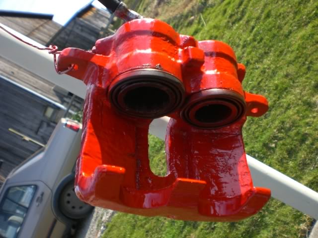

    Würde auf jeden fall den "neuen"alten Bremssattel
    zerlegen, reinigen und mit neuen Dichtsatz wieder zusammen bauen.
    Anzugsdrehmoment der Halterahmen Bremsattel ans Federbein 100 Nm
