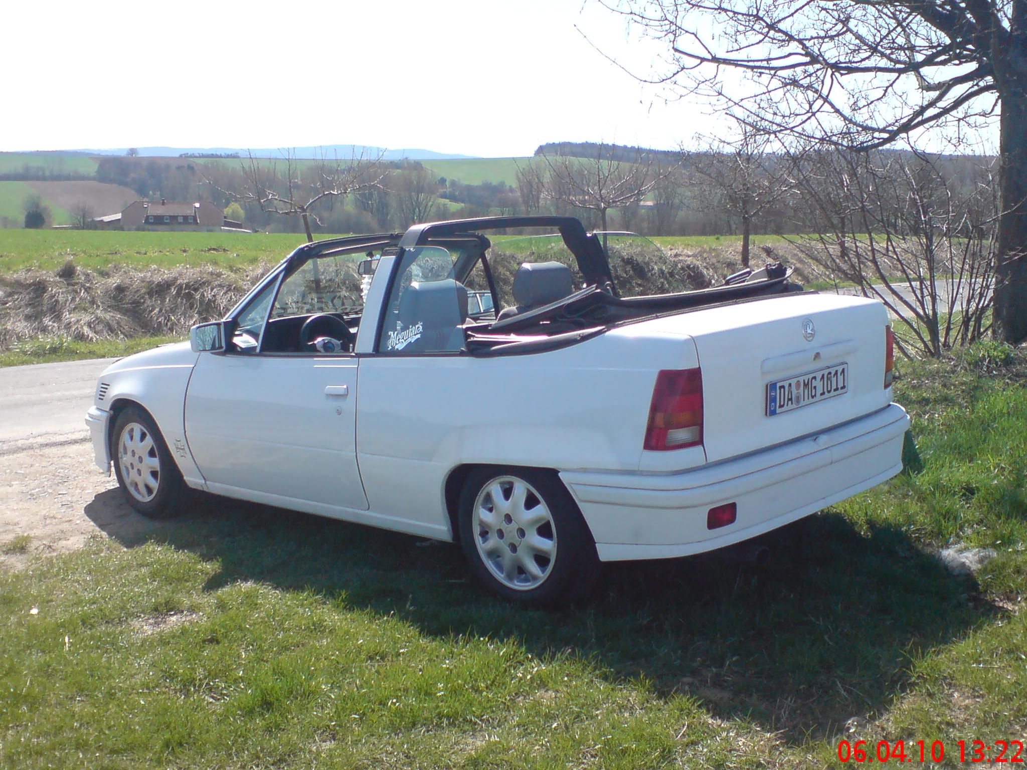

    Hier mal ein Bild von meinem Heck !!!
    Ansich is der CC und das Cab ja gleich, was aber nicht heißt das die Rennleitung das weis .
    Daher würde ich entweder darauf achten, das alles wie es wirklich is in der ABE steht, oder wie ich es gemacht habe, es trotz ABE eintragen lassen.
    Zum Endrohr, würde bei dir es wie der 16V Original machen, also zwei eckige gerade .
