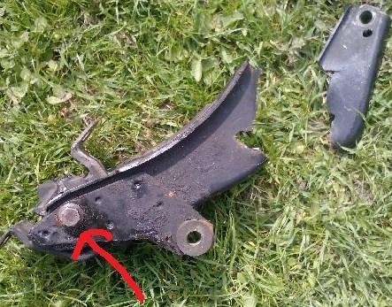

    anbei noch das:
    meine hintere Motorhalterung ist gerissen, weiß auch nicht wie das passiert.
    jetzt hab ich hier ausm Forum eine neue geholt (danke!) allerdings bekomme ich diese schraube nicht auf!
    Die ist in diesem Gummiblock drin, wie bekomme ich die raus?
    mfg
    Original kann jeder! :snooze:
    Schlagschrauber, viel kriechöl und geduld. ist das gleiche problem wie bei den querlenkern. ist die schraube in der hülse des motorlagers festgegammelt.
    Ist/war dieser "leicht defekte" Getriebehalter der Grund für Dein Problem, dass Du keine Gänge reinkriegst oder ist das ein neues zusätzliches Problem?
    Mal ne blöde Frage: Wie kriegt man sowas hin?
    Ist der Halter IM (fahrbereiten) Auto kaputt gegangen?
    Ist das Getriebe, mit dem das passiert ist, noch im Auto eingebaut?
    Konntest Du seitdem das passiert ist, jemals wieder mit dem Getriebe schalten bzw überhaupt fahren?
    Wenn der Halter im Auto kaputt gegangen ist (ich frage mich dabei wirklich, wie das passieren kann), und Du das Getriebe immer noch im Auto verbaut hast, dann würde ich mich nicht wundern, wenn da noch mehr kaputt ist.

    also wenn ich mir den halter mal so angucke würde ich komplett alles rauswerfen!
    getriebe samt motor und ersatz!bis du den fehler gefunden hast vergeht bestimmt noch einiges an zeit!
    aber der halter ist ja mal der wahnsinn!!!

    Also Der Halter ist gerissen als der Mtor eingebaut war ( während der fahrt) ich frage mich auch wie das geht.
    Aber ich konnte damit noch nach hause fahren ( hat noch geschalten, bin eh fast zuhause gewesen)
    Die schraube habe ich jetzt mal gut eingeölt und warte mal bis das kriechöl sich seinen weg gebahnt hat.
