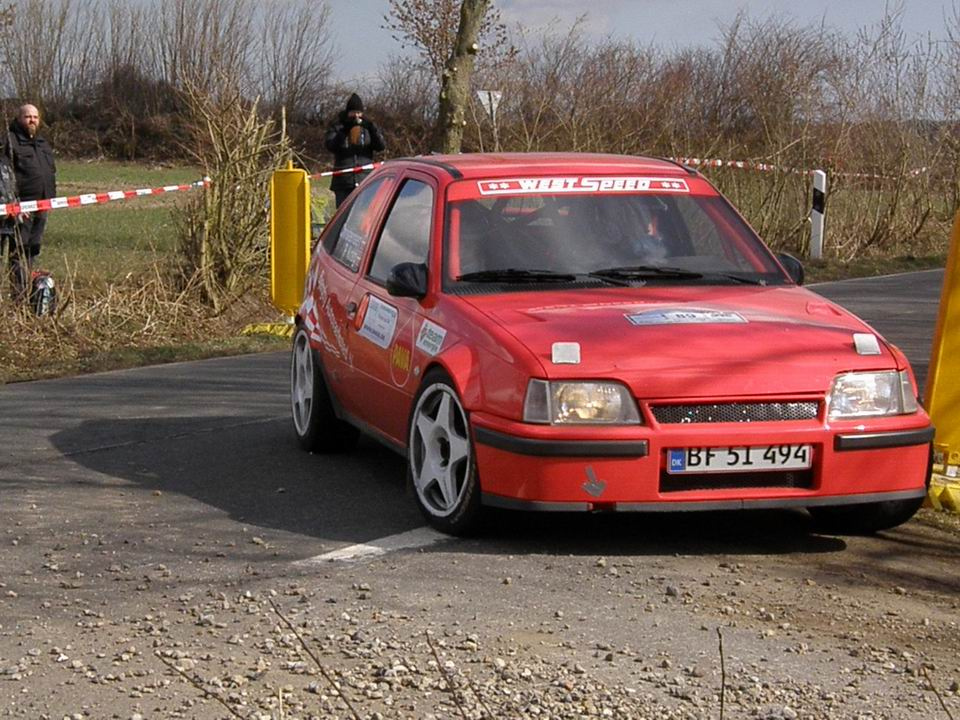

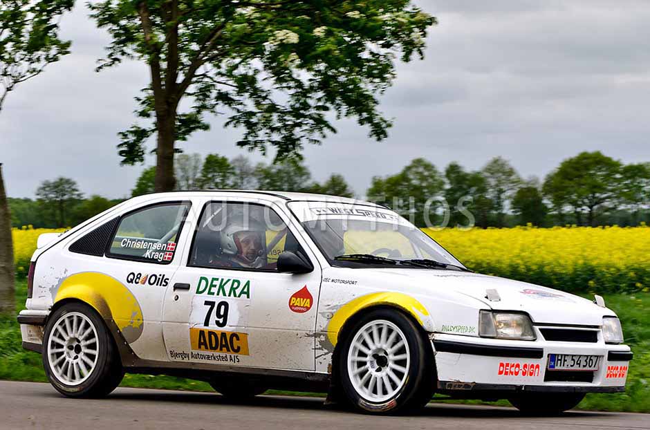

    Kennt jemand diese Kotflügel? Stellt die eine Firma her, oder eigenbau?
    Finde die Kiste Sau geil...
    Damit endlich mal ein Beispiel wie ich ihn gerne hätte von den Radkästen :D hoffe hinten klappt diesen Winter schon mal so Ähnlich, vorne die Flügel hätte gern auch so aus GFK.
    Macht das Auto einfach mega breit Optisch, SAU GEILLL :D
    Wenn Ihr da was wisst wäre ich euch sehr Verbunden.

  • #817
    Solche GFK Kotflügel?:
    Ich bin ein Link ;-)
    Ansonsten gibt es hier im Forum noch den Kurt. Er hat auch breitere GFK Kotflügel:
    Kurt

    Danke dir, aber habe mich in diesen Look der Flügel verguckt... finde sind nicht viel Breiter, sind nur für mehr Federweg oder? Durch diese große Rundung.
    Bei dem ersten Link werde ich wahrscheinlich einen Satz Kaufen und dann Umarbeiten, habe die schon an geschrieben was die Flügel wiegen.
