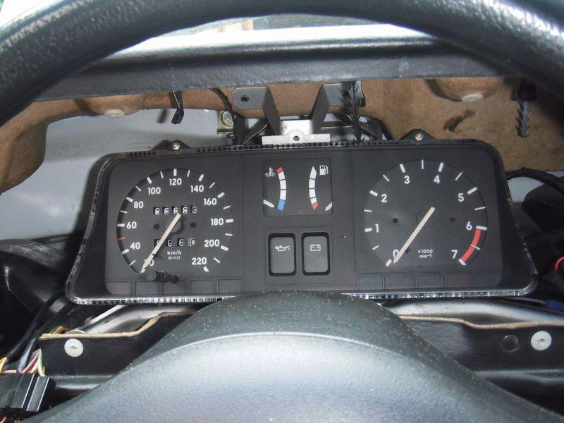

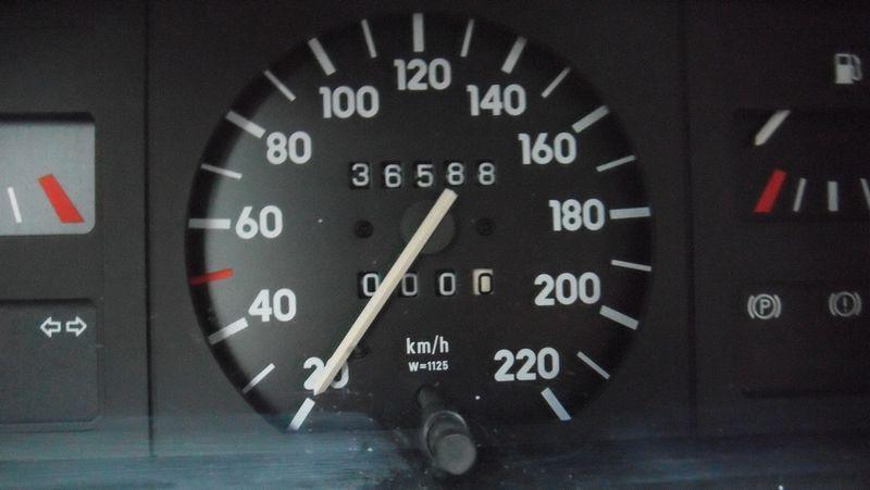

    Heute ist mein Tacho gekommen... Hab auch gleich mal gebastelt, aber mir fehlt der Impulsgeber für die Drehzahl... Was muss ich wo verlegen dass das geht?
    Vorher
    Nachher

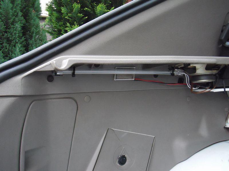

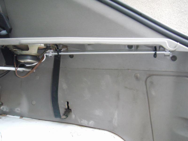

    Außerdem hab ich meine Beleuchtung für den Kofferraum fertiggemacht :)

    An der Zündspule ist ein grünes Kabel da holst´e dir den Impuls und dann legst`e das Kabel durch die Spritzschutzwand nach oben. Das Kabel schließt du dann oben Links am Tacho an, da müsste so ein kleines Rädchen sein;).
    Gruß Stefan

    Direkt das Kabel was schon an der Spule ist? Und wie bekomm ich das dann an den Tacho. An dem Stecker fehlt schon der Kontakt am Stecker... Wie bekomm ich da nen zusätzlichen Kontakt ran?

    Ja da ist ein grünes Kabel an der Spule, dort holst du dir den Kontakt und dann kannst du das Kabel am Tacho Hinten links am Rädchen fest schrauben.
    Da brauchst du kein Stecker oder sowas ähnliches;).
