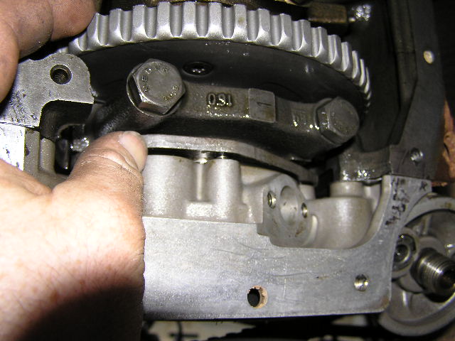

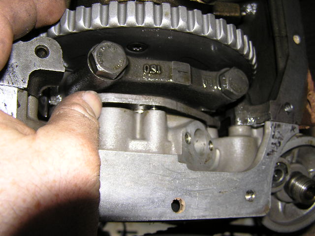

    Hatte mal Probleme mit dem Öldruck im Calibra mit gleichem Motor. War bei mir eine defekte Zylinderkopfdichtung.

    Das mit der Platte ist echt übel, sehe ich bis dato auch zum ersten mal. Danke für die Info, braucht man bestimmt mal irgendwann.

    Das mit der platte an der pumpe is mir neu.
    Hast du da mal dran rumgeschraubt??
