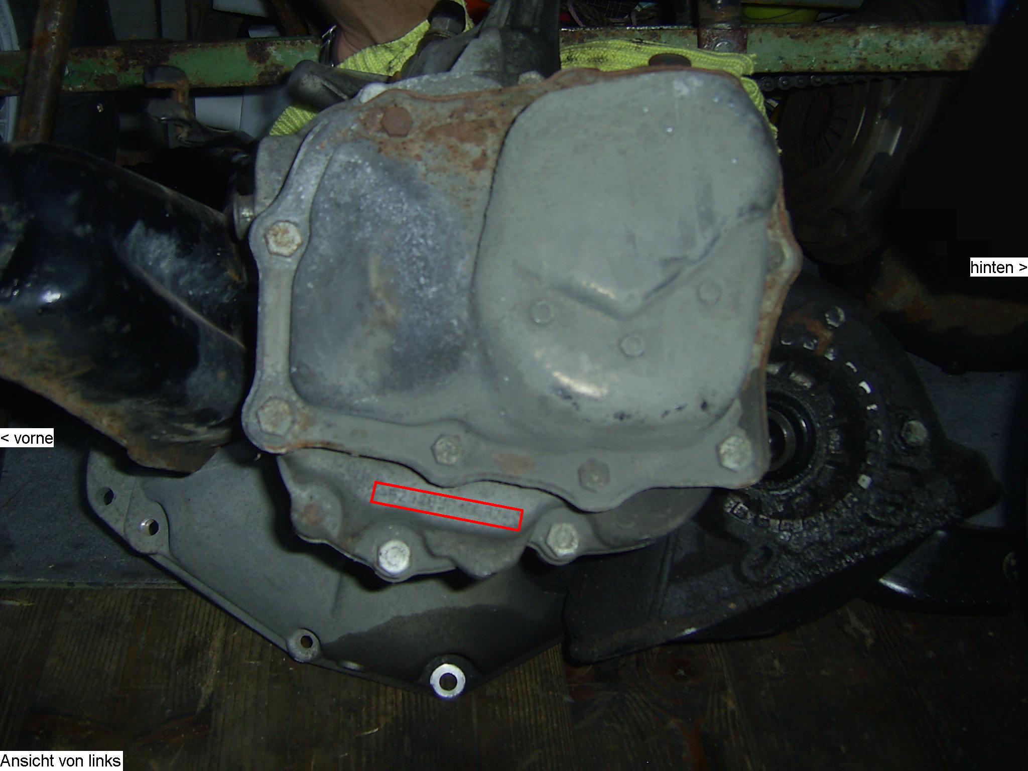

    hat geklappt schlägt nichtmehr an . leine frage hab ich noch, wo steht eigentlich auf dem getriebe ob es das kurze oder das lange f16 ist? hab schon überall geschaut aber nichts gefunden.....

    Das steht auf dem Getriebedeckel. Einfach vom Rathaus aus den Deckel des 5.-Gang Radpaares mit feinem Schmirgelpapier drüber gehen.
    Da ist es fein eingeschlagen.
    Die letzten Stellen der Nummer die Du findest geben das an.
    Z.B.: C355 oder W394.
    Wobei "C" für enge, "W" für weite Gangabstufung steht.
    Die drei Ziffern stehen für die Achsübersetzung.
    Aber die Suche hätte das auch gewusst ;)
    Da findest du die Nummer aufm Getriebe. Die Stelle ist von Fahrerseite bei eingebautem Getriebe durch den vorderen Radkasten gut zu sehen. Ist aber meistens ordentlich Dreck drauf und die Kennzeichnung ist meistens sehr sachte eingeprägt...
    Wenn da W (wide ratio?) steht hast du die lange Gangabstufung drin, wenn da C (close ratio?) steht hast du die kurze drin.
    Und je größer die Zahl (418 oder 394 oder sowas), desto kürzer ist deine Achsübersetzung.
