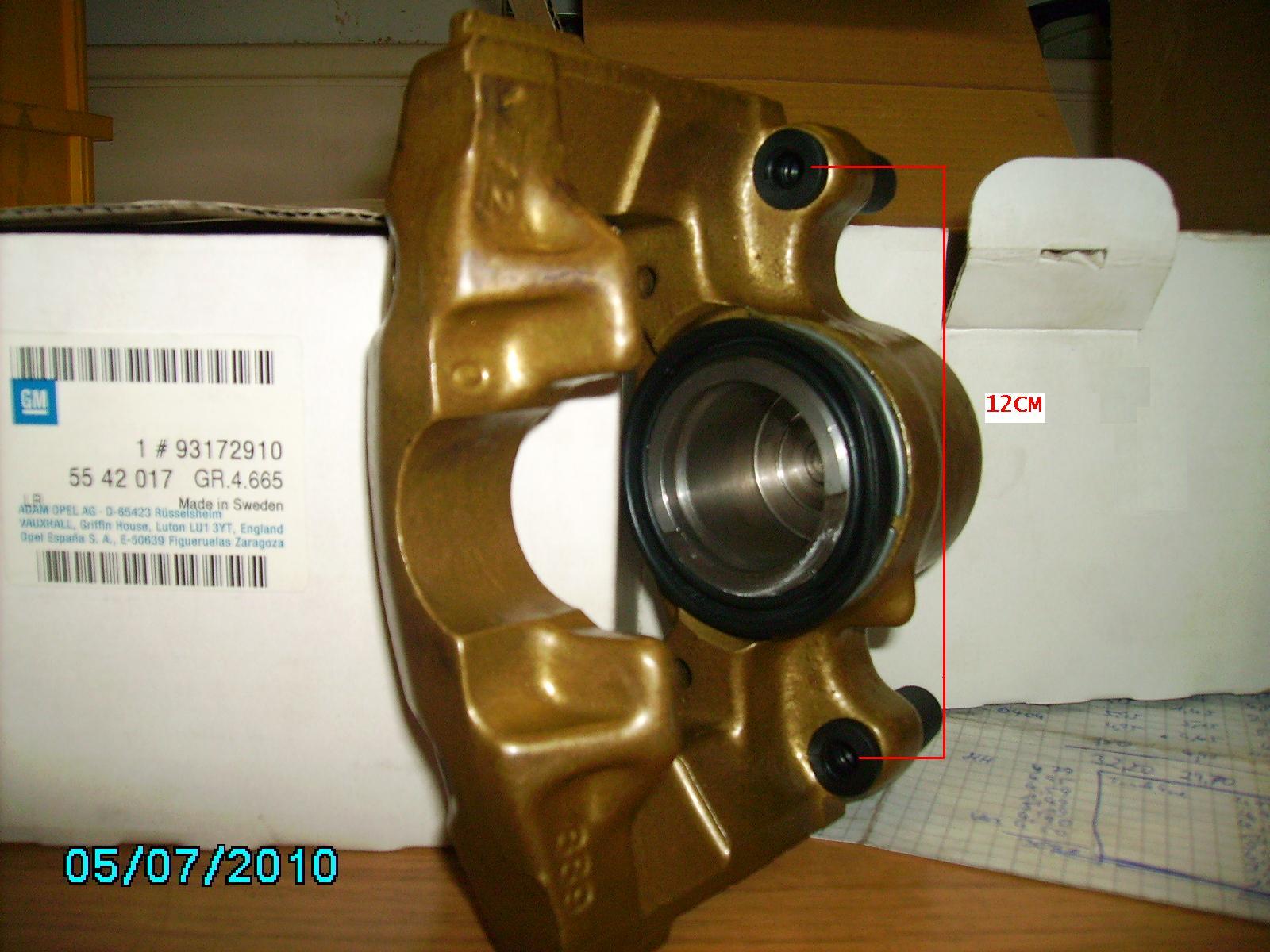

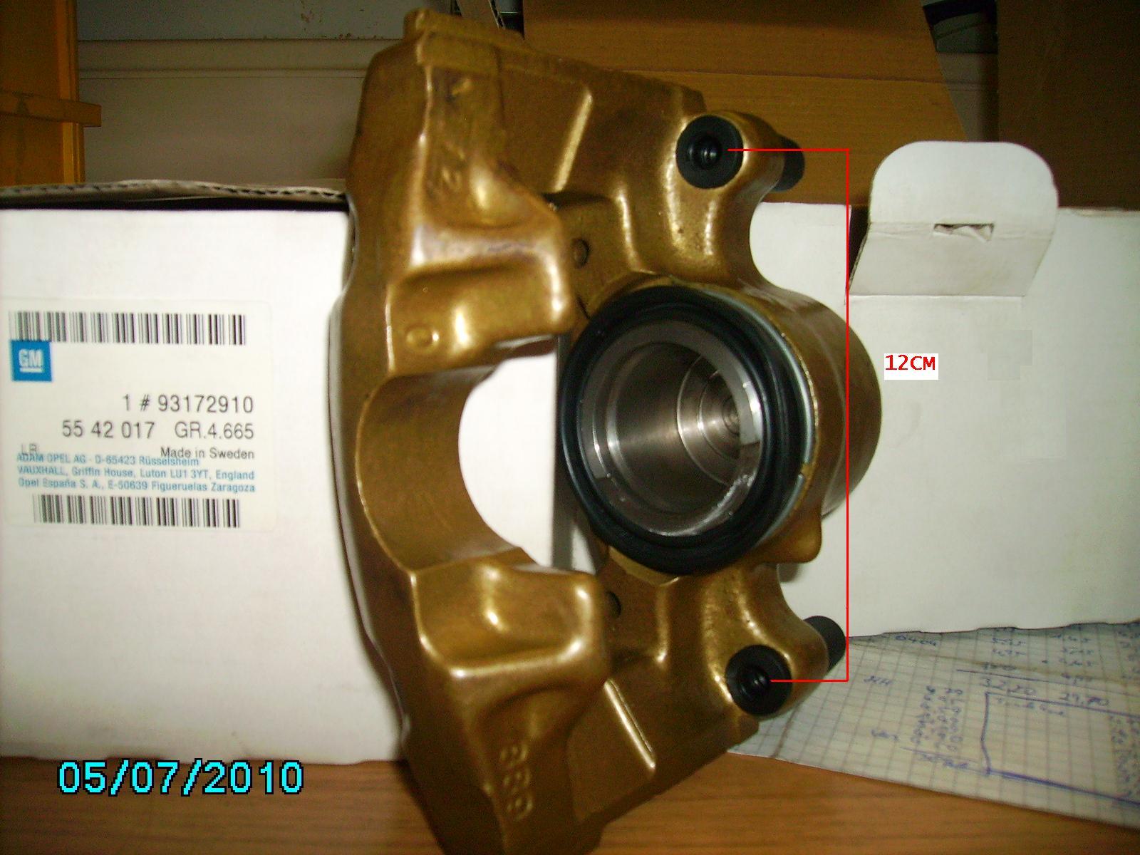

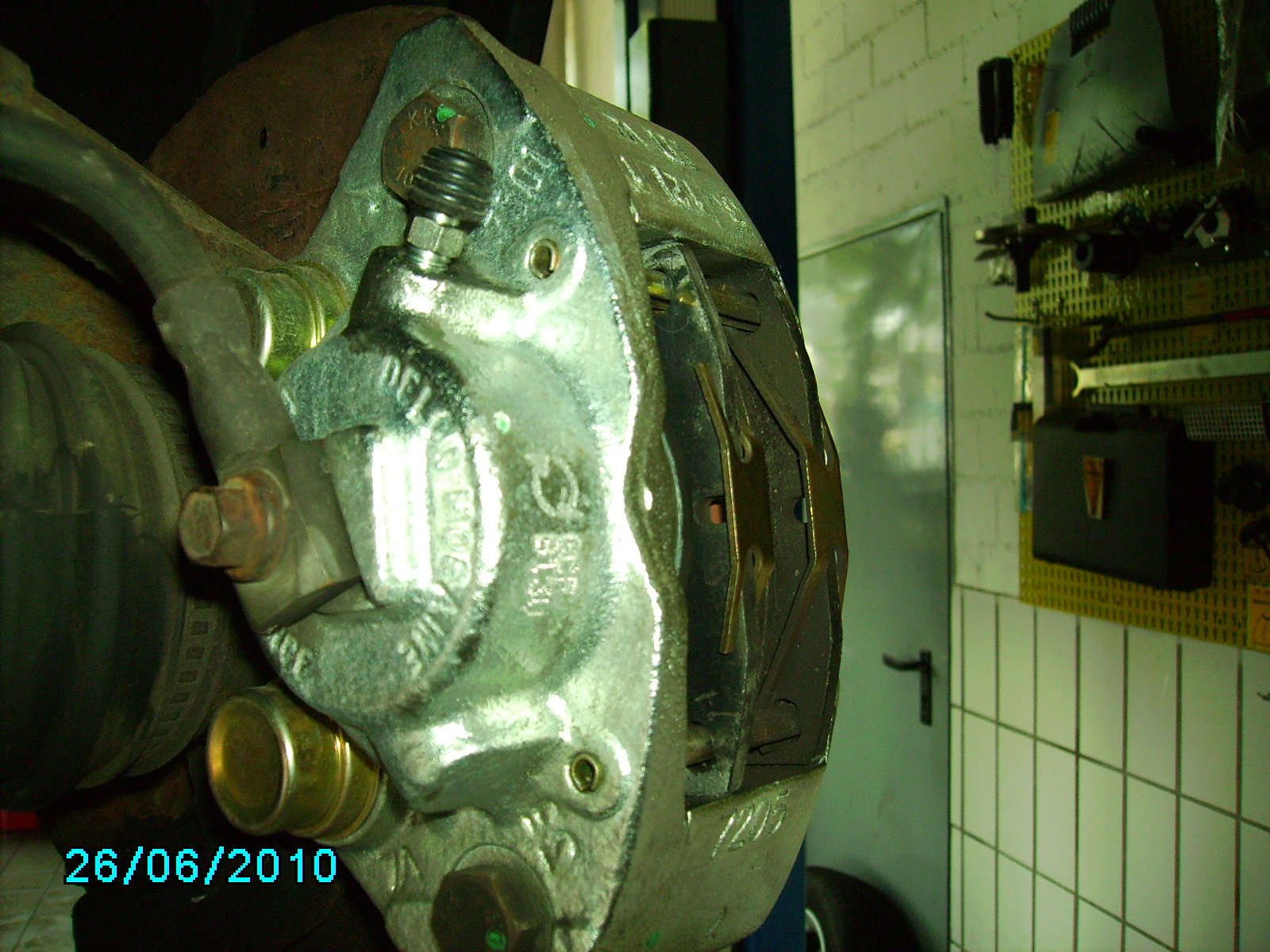

habe da mal wieder nen prob mit mein kleinen kadett e 1.3 (c13N).
habe vor ne woche vorn ne komplette neu bremsanlage montiert.
(scheiben, beläge, stiffe, kreuzklammern, und sattel alles original von opel)
sattel ist jetzt von der marke DELCO, davor auch DELCO!!!
und jetzt ist wie es mal so ist, der sattel vorne links mal wieder fest. und die scheibe wird mal wieder blau und es stinkt. so wie es mit der delco anlage auch war!! komisch??!! o0
bein einbau war es mir schon komisch vorgekommen. die führungsbolzen(neu) liefen super, aber sobald ich die an achsschenkel ein wenig angezogen habe,(10er inbus) ging nichts mehr. total fest. so wie links und rechts. beide fest wie sau.
hmmm na ja okay. egal testen habe ich mir so gedacht.
auto von der bühne und mal bremsen (beläge müssen ja an die scheiben anlegen)
und beim bremsen knacke es. Hmmmm schon komisch??!!
war ja klar, da geht was schwer. aber alles ist neu.
kann es vielleicht von achsschenkel liegen das er krumm ist und der sattel bzw die führunghülsen schief kommen und deswegen die feste bremse und das knacken???!!
würde mich echt total freuen auf hilfe. weil des ist schon komisch.
ach ja ich werde gegen heute nachmittag noch bilder reinsetzen, da wirds für euch weng einfach zu verstehen.
