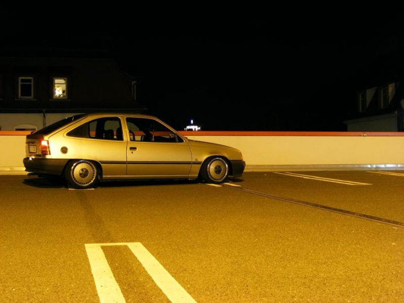

    Also ich fahre au nen stufe mit nem 60/40 Fahrwerk und mit 7,5jx16 ET35 und ner bereifung von 195/45 und kann dir dadurch sagen das ich börteln musste.
    siehe meine bilder.

    Felgenthread
    stück runter scrollen und da hast du meinen ex-gsi
    ging grade so, aber wie dort steht, war die kante schon etwas angerostet.
    glaube mit ner unbeschädigten kante wär das nix geworden.
    aber hast auch so viele andere bilder hier!
