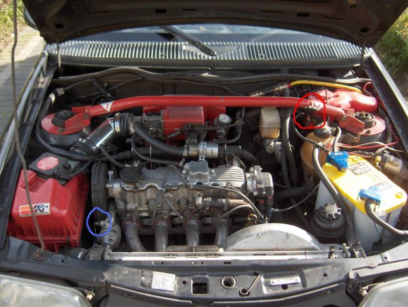

    hy leute ist das kabel vom tacho bis zum geber am thermostat einfach so oder geht das durch irend nen regler wandler sichrung was weiss ich ...
    bei mir im ttacho funzt mit einmal die anzeige nimmer. kabel ist aber angeschlossen.

    ging das ned vom fühler am motor in den zentralstecker und von dort aus in den innenkabelbaum zum tacho???
    meine so müsste es sein...

    Haste mal auf masse gelegt ?
    Den Blau markierten .
    Legste den auf masse, schlägt die Temperatur ganz aus .
    Wenn sie das macht, is das Kabel ganz .
    so heute morgen einfach mal getestet mit masse ... mal hats ausgeshlagn ma nicht :-O
    jetz ne runde gefahrn sind drei balken da... zwar bischen sehr schnell dafürdas kein thermostat drin ist aber naja ist auch sau warm
