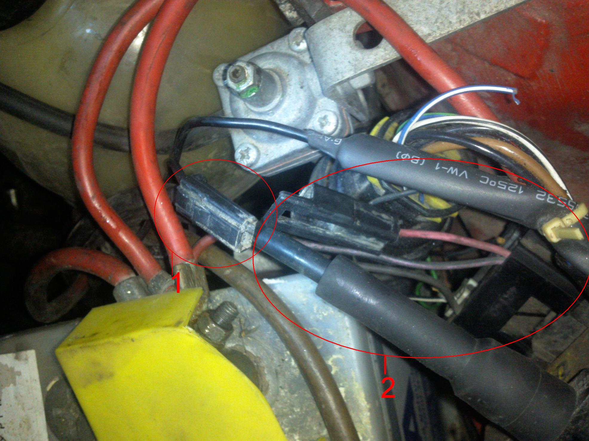

    Habe zwei Stecker bei denen ich nicht mehr weiß wohin die gehören.
    Den einen könnte ich mir noch Richtung Anlasser/Lima vorstellen (rechter)
    Aber der andere der da bei Kabelbaum für die Einspritzdüsen noch rauskommt keine Ahnung wohin damit.
    Der Stecker ist mir heute nur per Zufall aufgefallen. Ist der überhaupt belegt?
    Wer kann mir da weiter helfen?
    Motor 18E
    Der Linke gehört zum Stecker der zur Zündspule geht. Das gegenstück is da mit dran. Der REcht ist sehr ungünstig Fotographirt...Sieht man nich wirklich was
    Hmm der rechts ist dann einer der zum Anlasser oder Lima geht.
    Du musst mir nur noch verraten wo das an der Zündspule angeschlossen werden soll.
    Soweit ich weiß ist da alles angeschlossen und Kabel gehen auch keine mehr weg.
    Muss ich morgen nochmal schaun.
