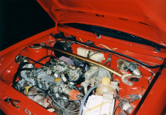

    Ich wollte die tage meinen Kadett D auf 45er Weber umbauen...kann ich denn die Lüftung drin lassen oder ist dann zu wenig Platzt?Ich hab die Spritzwand noch drin...
    Danke im voraus
    Ohne den Gebläsekasten zu bearbeiten geht das nicht, mußt auch ganz flache KuN`s fahren

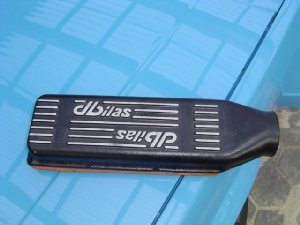

    also ich baue mir grad den db-luftsammler dran den ich beim kauf des D dabei bekam umd muß dafür den Lüfterkasten modifizieren , hat jemand Pic´s davon - wenn geht in ausgebautem zustand ?

    Bei mir stört es zur Fahrzeugmitte hin , da müßte ich den Gebläseluftkanal verändern da er so einen komischen "Buckel" hat der das Sammler-Gehäuse stört.

    Du hast nur einen Luftsammler (ohne Filter) der mit einem Schlauch an den Luftfilterkasten vom D GTE angeschlossen wird!
    Zwischen die Vorder- und Hinterseite gehört eine Gummidichtung.
    Die Beiden Teile werden durch starke Gummis gehalten (ähnlich Einkochgläsergummis).
    Habe dir mal ein Bild angehängt wie ein Luftsammler mit Luftfilter aussieht.
    Den habe ich mir mal gekauft (599,- DM) nur für ein TÜV-Abnahme!
