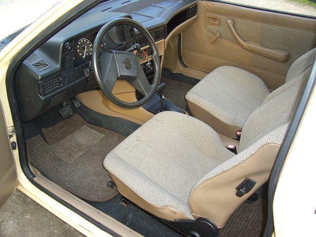

LS Ausstattung mit NICHTS außer Uhr und der Automatik
gazellenbeige 428

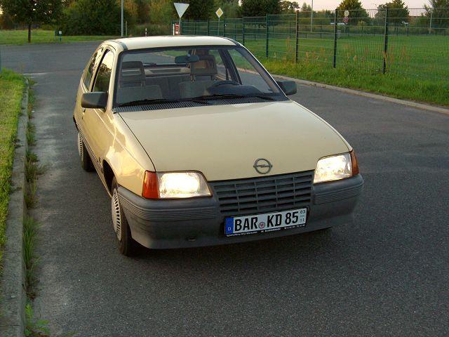

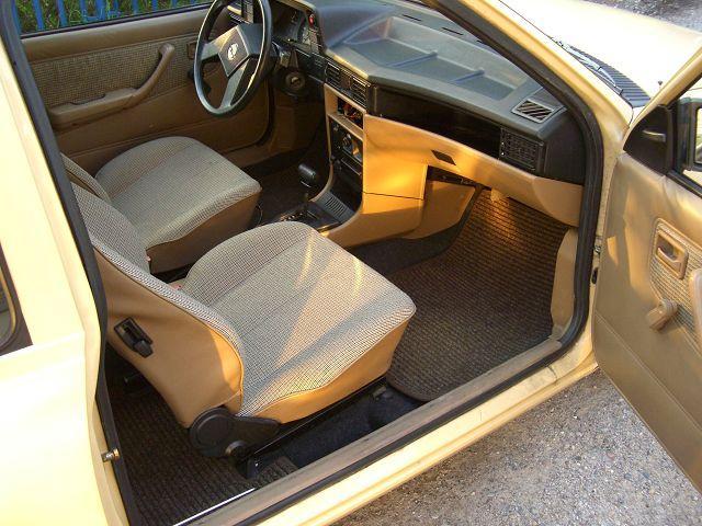

Nunmal ein paar Bilder, die sagen ja bekanntlich mehr als 1000 Worte.

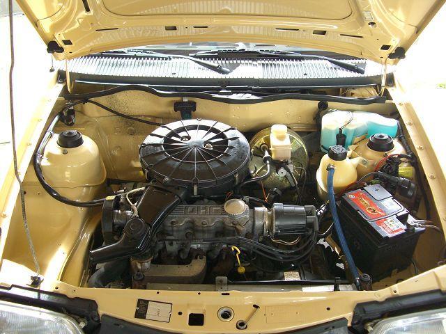

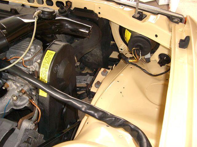

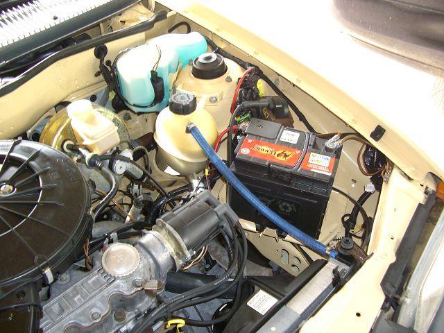

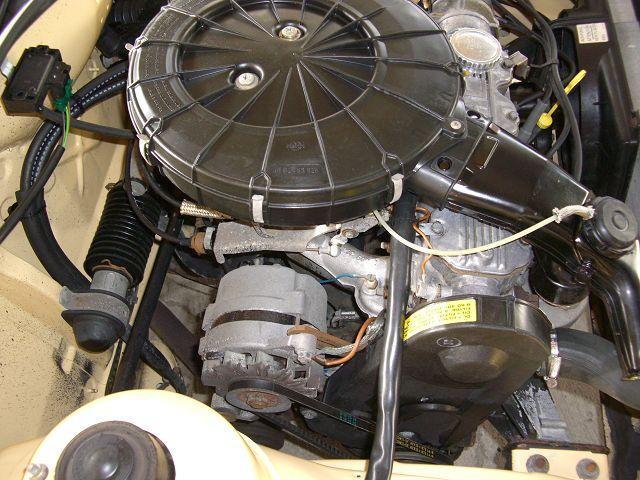

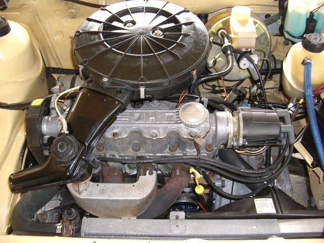

Da mir das aber insgesamt alles zu dreckig war, musste erstmal der Motorraum hergerichtet werden. Diverse Flaschen Bref, Bremsenreiniger, Politur und Verdünnung später sieht das Ganze schon wieder ganz gut aus.

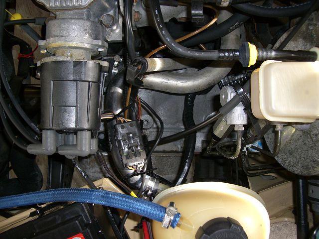

Diverse Neuteile sind mittlerweile auch verbaut. Achsmanschetten außen, Bremse vorn und hinten, alle Bremsschläuche, Auspuffanlage ab Krümmer mit Euro2 Kat, Ölwechsel, alle Filter, Zündkerzen, Zündkabel und Verteiler, Drosselklappenpoti, Leerlaufregler und Lambdasonde, Ventildeckeldichtung und Automatiköl + Filter. Zahnriemen, Thermostat und Wasserpumpe, Temperatursensor, sowie ein neues Einspritzventil. Gerade letztes war für ein viel zu fetten Motorlauf verantwortlich und hat permanent FC45 Abgas zu Fett verursacht. Mittlerweile läuft der Motor wirklich prima und hat schon die ersten 2000km hintersich.
