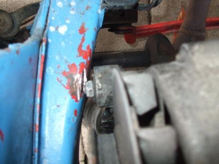

    fahre einen Kadett D mit C20NE (Ehemals 1.3 er). Beim Gasgeben in Linkskurven stößt die Lichtmaschine an den Rahmen und verursacht ein lautes Geräusch. Hab schon versucht etwas Platz zu schaffen (mitm Hammer) das reicht aber nicht. Hat jemand einen Tip? Gibt es einen anderen Lichtmaschinenhalter? Hab mal ein Bild von meinem Problem angehängt.
    Gruß Markus
    ich hab am halter (wo die schraube rausschaut), nen guten cm weggeflext!
    gewinde an der stange sollte lang genug sein, um die mutter weiter drauf zu drehen.
    dann noch die gewindestange an sich kürzen und du hast genug luft.
