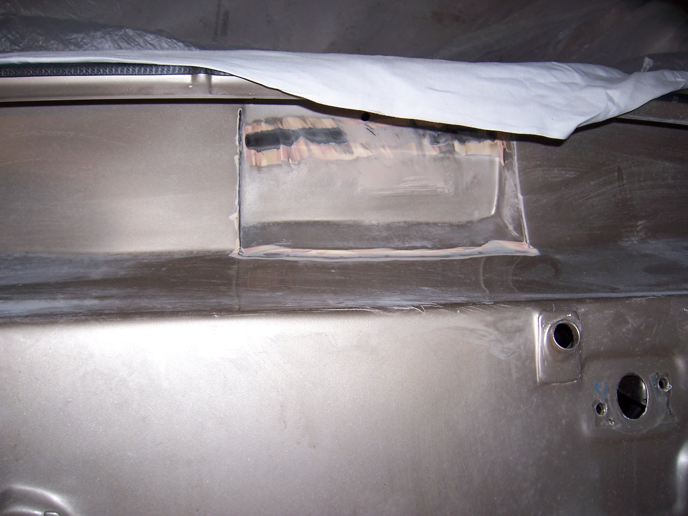

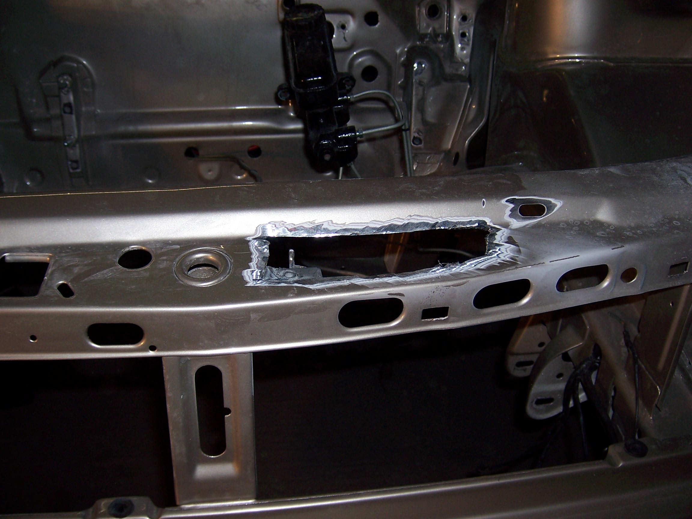

#1.527 Wollt ich letztes Jahr auch schon machen, ist da aber irgendwie wieder in Vergessenheit geraten
Werde per Bowdenzug entriegeln, der hebel ist etwas weiter nach unten gedrückt, so das er ohne Probleme unter dem neuen Blech her läuft. Werde den Bowdenzug warscheinlich direkt zum Scheinwerfer Fahrerseite legen. Auch der zu gross geratene Ausschnitt für den Wischermotor wird wirder verschlossen
#1.529 Wohin baust du deinen wischermotor nachdem du den schacht verschloßen hast. oder machst das Loch nur kleiner?
und hast schon mal über die Verwendung eines ZV Antriebes für die Haubenentriegelung nachgedacht? Würde sich auch einfach unterbringen lassen und ersparrt dir den kompletten Bowdenzug samt Hebel in Innenraum. -
