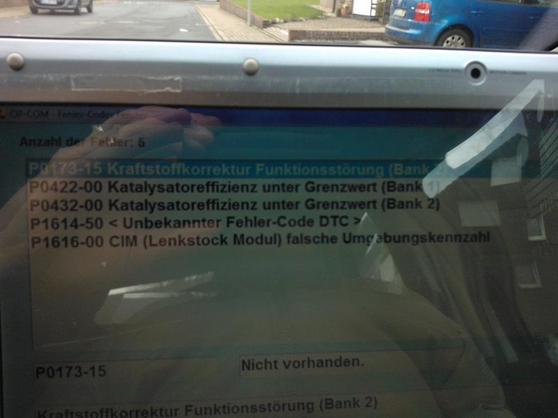

    Hey Leute!
    kann mir jemand bei den Fehlercodes weiterhelfen?
    Momentan geht wieder alles kaputt =( Neue Domlager vorne, dann die fehlercodes....sind nun meine vorkats fritte?
    Gruß Jannik

    Ja die Gasanlage ist schon drin und läut einwandrei. War am Freitag in Kerpen zum Service und die einstellungen passen wunderbar und der meister war zufrieden. Habe auch keinerlei leistungsverlust oder sonstiges. Habe eben von nem leidensgenossen gehört das es bei ihm die gleichen fehlercodes sind und die beiden Vorkats den geist aufgegeben haben. Oh man das wird teuer =(

    Moin Moin...
    beide Vorkat's exakt zeitgleich defekt? Entweder du hast nen 6er + SZ im Lotto, oder es muss an einem defekten Teil liegen, dass für beide Zylinderbänke verantwortlich ist, und deine Vorkats durch einen Fehler geschrottet hat.
    Da würde mir auch als Hauptverdächtiger erstmal die Gasanlage in den Sinn kommen.
    Zumindest soweit zu meiner Logik, welche auf zugegebener Maßen bei diesem Motor auf wenig Fachwissen gründet^^
    Aber egal.
    Wo genau hinter den Vorkats wird denn gemessen? Unmittelbar hinter den Kats oder erst dort, wo alles in einen Auspuffstrang geht?
    Wie es bei deinem Motor ist weiß ich nicht, aber meiner erfüllt auch ohne Vorkat die Euronorm. Wenn deiner das auch schafft, dann mach doch Vorkatersatzrohre rein und fertig...
    Ich hoffe ich konnte in irgendeiner Art und Weise hilfreiche Lösungsansätze liefern...

    ich werde am wochenende mal den sportluftfilter wieder raussschmeissen und dann gucken ob es nochmal kommt. evntl der luftmassenmesser das der von anfang an falsche werte gibt? Aber dann würde ja was vom LMM kommen...
    Würde auch am liebesten ersatzrohre einschweissen und bei EDS die Kats rausprogrammieren lassen. kostet 180€. Die Norm schafft er noch ohne probleme beim TÜV, da die vorkats nur für die kaltstartphase sind, danach übernimmt der hauptkat. und wer fährt mit kaltem motor zum tüv?? das geht ja garnicht.
    Die gasanlage schließe ich aus, wie gesagt am freitag war ich beim service und da war alles picobello.
