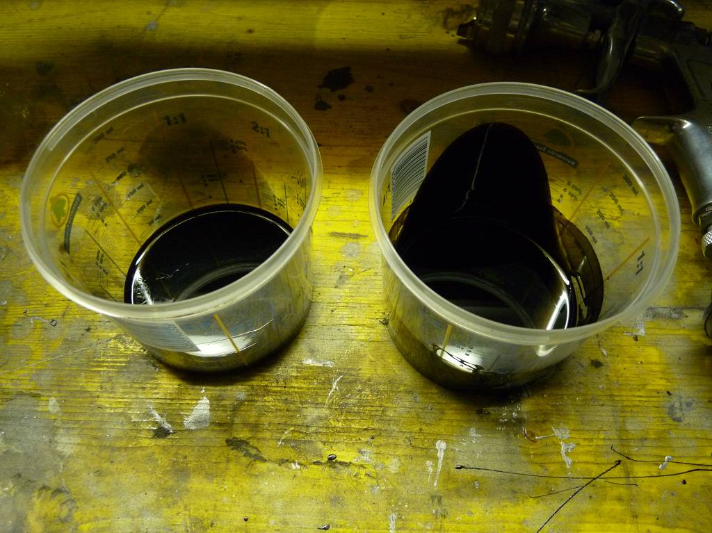

#22 Jo, also man kann es auch nochmal so zusammenfassen:
Ich war zu dusselig und den Händler trifft keine Schuld! Ich habe bei
1Plus Hannover auch bisher keine Welle gemacht, erstmal immer an die
eigene Nase fassen.. o)Der Vergleich mit dem Lack vom Händler um die Ecke lässt mich aber
weiterhin ein bisschen wunderlich dastehen. Wie können die gleichen
Lacke im Messbecher schon so so verschieden aussehen !?`Beide Becher
wurden kurz angekippt, damit man am Rand die Deckkraft sieht..
seltam.. o) -
#24 Ja, der Linke ist vom Händler um die Ecke, die 100ml Testmischung. Wasserlack ?! Mhh,
weiß nicht, ich habe gesagt ich will: 2K Acryl RAL 5009 - Uni von Standox. Das ist doch
erstmal kein Wasserlack, oder doch !? Na jedenfalls habe ich versucht den gleichen Lack
zu bekommen, den ich in Hannover bestellt habe. Die Datenblätter zu den Lacken sind
identisch, gleiche Verarbeitung, Mischung und Härter.Gruß,
Rob. -
#25 ZitatOriginal von tbone
eigene Nase fassen.. o)Ich hatte mal eine Bestellung aufgegeben, geliefert bekam ich einen falschen Lack. Der Umtausch fand nur zu 50% statt, denn zurück geschickt habe ich, neuen Lack erhalten, niemals.
War meine erste und letzte Bestellung dort gewesen.
Zum Messbecher. Vergleich doch mal die Viskosität der beiden Lacke. Würde auch auf zu verdünnt tippen. aber eben nur wenns wirklich der gleiche lack ist.
