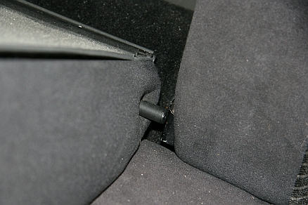

rücksicht bank lehnen halterung??? CABRIO
    Schreib vielleicht mal etwas klarer, damit man Dich auch gescheit versteht... oder mach Bilder, damit wir den aktuellen Zustand bei deinen Halterungen sehen können.

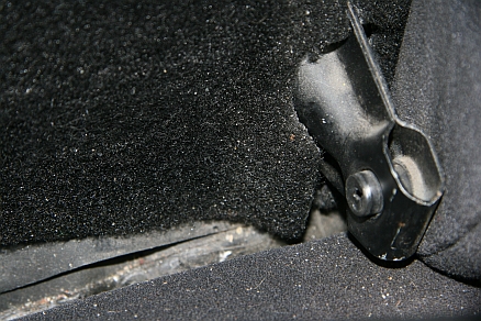

    Bei geteilter Rücksitzbank ist ganz links in der Schiene und ganz rechts in der Schiene je ein schwarzes Blech, was die Rücksitzbank unten hält... das Blech ist auf jeder Seite mit je einer Schraube befestigt.
    In der Mitte (zwischen den beiden Rückenlehnen) geht ein Blech hoch, in dem ein weisses Plastik ist, welches die Haltepinne der Rückenlehnen umgibt und dadrüber ist dann ein schwarzes Blech, was ebenfalls wieder durch eine Schraube fixiert ist.
    Sonst wird die Rückenlehne ja nur noch oben links und rechts durch die dicken Zapfen gehalten.
    Und die Sitzflächen werden ja nur vorne durch die insgesamt 4 Haltestangen fixiert.
    Ich hoffe das hilft weiter ?!?
    Gruß Schrauber.
    bei meinem geschlacht cabrio sind beide "pins"/stiefte stangen in dieser haltung also der linke und die rechte seite kann es sein das eine stange (sehr unwarscheinlich) locker ist und gewandert ist oder die aaalinke seite schätz ich mal laut bild nicht ausgemittelt ist.
    Hy,
    du hast jeweils eine Stange in der Rücklehne und diese werden durch einen führungsbolzen (in dem metalldings) befestigt
    Also erst den bolzen zur einen seite schieben dann die rücklehne einstecken, dann das ganze spiel anders rum und dann die führung mittig schieben das beide rückenlehen in der führung sind.
    Und schon passt es
    mfg

    Hy,
    nein da lässt sich nichts abschrauben
    also bei meinen rücksitzbänken war immer ein plastikbolzen den man hin und her schieben musste.
    Habe noch eine rücksitzbank rumliegen evtl. kann ich da heute mal ein foto von machen
