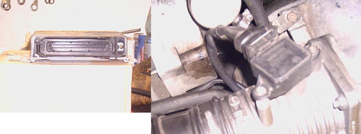

    Ich hab zweireihigen Anschluß geschrieben,nicht zweipoligen Anschluß,die Stecker vom Poti und vom Schalter sind gleich. Beide einreihig und dreipolig. Ich habe auch geschrieben,dass die 4.1 Motoronic 31Kontakte hat und die 1.5 51Kontakte,daher auch zwei- und dreireihig.
    edit: Hier ist ein Bild,wo der Drosselklappensensor drauf ist und das Steuergerät von der 4.1 Motornic,mit dem zweireihigen Steckeranschluß und den 31 Kontakten.
    Diese Kombination funktioniert nicht!
