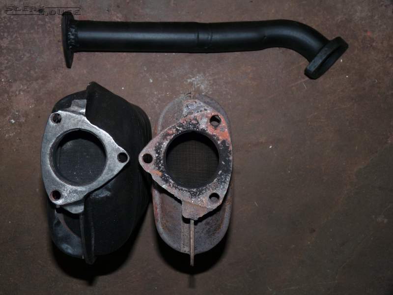

    ich baue die Tage an meinem Auspuff rum (fahre c20xe im Kombi).
    Der Vorbesitzer des Wagens scheint da irgendwas zusammengebraten zu haben.
    Jedenfalls habe ich hinter dem Fächerkrümmer ein Stückchen Rohr und dann
    einen Flansch, um den Kat dranzuschrauben. Bei meiner Recherche durchs Netz, finde
    ich den 16V-Kat eher als ein Stück mit diesem Rohr gleich dran ?! Oder gibt es beide
    Varianten ?!
    Danke Euch!
    Gruß Rob.. o)
    ps: Und kann mir einer erklären, warum ein Hersteller den gleichen Katalysator, aber
    mit 180Grad gedrehten Flanschen baut ?! Ich dachte ich hätte noch einen passenden
    liegen, aber als ich den anbauen wollte sehe ich, die Flansche sind verdreht! Der Kat passt
    gedreht aber nicht in den Tunnel, durch seine asymmetrische Form.. so ein Humbug, arrg!.. o)

    Normal ist der 16V Kat beim Kadett ein Teil,aber diese Teile auf dem Bild kann man ähnlich zusammenfügen,sieht dann genau so aus.Bin mir nicht sicher,aber das war beim Vectra oder Calibra geteilt.Mfg
    Ok, Danke Euch!.. o)
    Und ob mit Rohr dran.. oder geteilt mit 2 Flanschen, die Gesamtlänge ist vermutlich gleich, oder ?!
    Suche (stand 12/2014):
    +++ Kadett-E Caravan Himmel
    Nee, also Vectra (Astra und Calivbra) sieht ganz anders aus...
    Das vom 90 und 115 PS passt nicht, da das Flansch am Krümmer / Hosenrohr "andersrum" Also Papa MAma- Verhältnis falsch und dünner ist...
