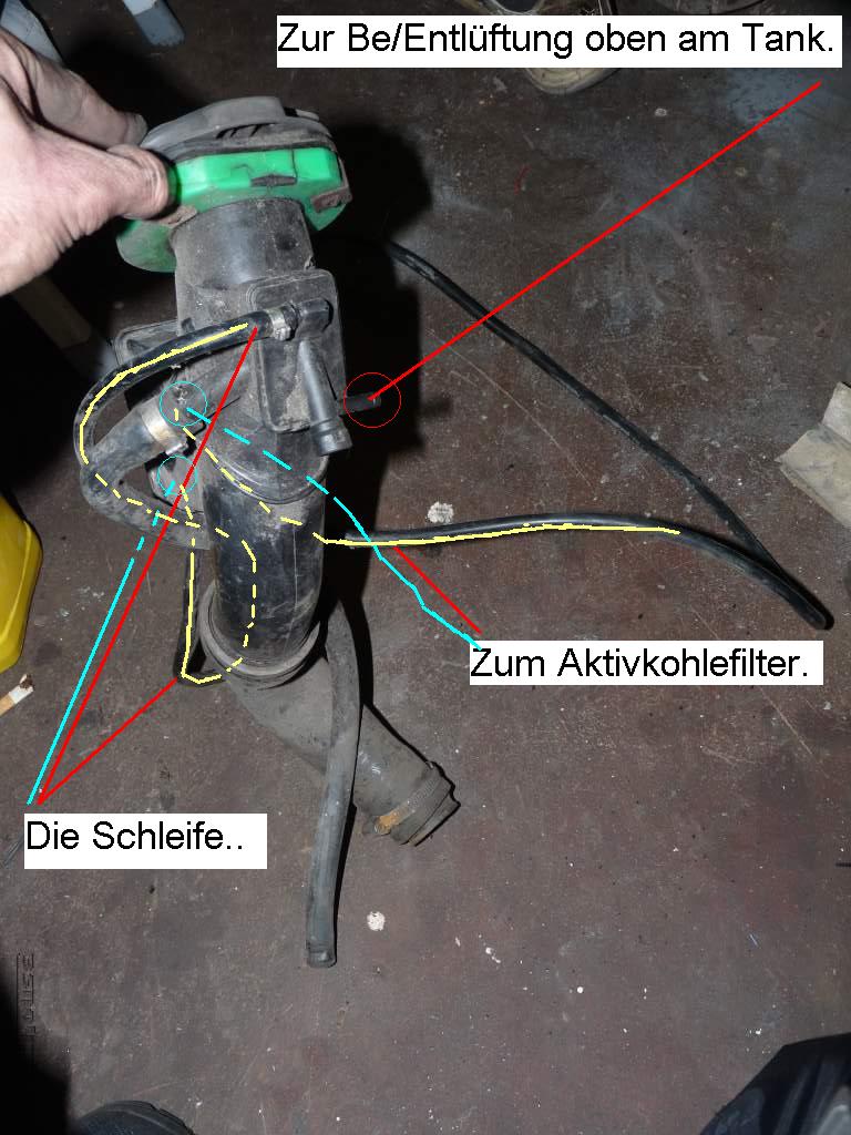

    So.. hier mal das erste Bild (es ist ein Kombi-Tankstutzen, ob die vom CC anders aussehen, keine Ahnung).
    An Anschlüßen lässt sich damit schon einiges zuordnen denke ich. Was man auf dem Bild noch nicht sieht
    ist die Tankentlüftung (wird beim Kombi oben, mittig am Tank angeschlossen und an den Stutzen genau
    auf der Seite, auf welcher er gerade liegt. Sieht man im nächsten Foto besser.. 2. Foto kommt..

    ja genau so meine ich das :)
    Das freut mich! Dank dir schonmal...das ist Super

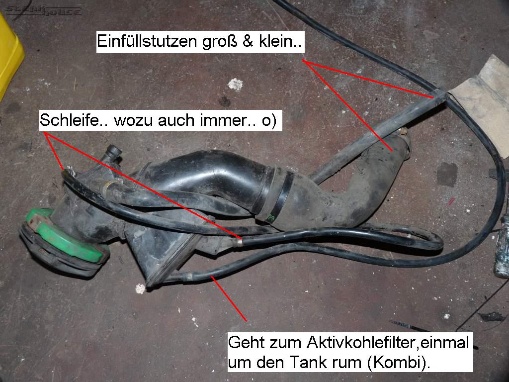

    So, heute das zweite Bild mit dem noch fehlenden Be/Entlüftungsanschluß.
    Hoffe das hilft Dir, vom Tank selbst habe ich jetzt keine Bilder von den Anschlüssen
    gemacht, die kriegste von allein raus, oder ?! Die sind ja ansich dann nicht mehr
    zu verwechseln.
    Blau & gelb und/oder gestrichelt bedeutet, ist "hinten", nicht zu sehen.. andere Seite halt.. o)
    Hier und da vll ein bisschen unübersichtlich gemalt, tut mir leid, ist noch so früh.. o)
