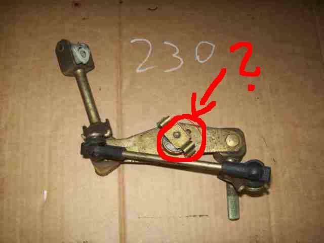

    ich wollt mein Schaltgestänge überholen, den Satz dafür habe ich schon daliegen. Meine Schaltung ist so ausgeleiert das man meint man würde während des Schaltens in einem Mega Kochtopf rühren...
    Mein Problem ist das Der Motor/Getriebe eingebaut ist, ich bekomm die Klammer von dem blöden Bolzen nicht ab das das Ganze zusammenhält. Gibt es da einen Trick?
    Wie bekomme ich nacher die Gänge wieder eingestellt, oder kann ich mir da irgedwas markieren und dann wieder so zusammen bauen?
    MFG
    Tommi
    Die Klammer ist praktisch wie ein U geformt der Bolzen geht praktisch durch das U durch:
    U
    Also das === ist der Bolzen und das andere die Klammer
    Ich hoffe ich hab das noch richtig im Kopf.
    Du musst den linken Schenkel der Klammer vom Bolzen wegdrücken und dann die Klammer in Richtung U wegschieben. Ich hoffe man kanns einigermaßen nachvollziehen. Ist eigentlich nicht schwer und selbsterklärend. Der Bolzen ist ganz gerne mal ordentlich in der Führung festgegammelt -> auch wenn die Klammer weg ist muss der oft zum Rausgehen überredet werden.
    Ich habs bisher immer so gemacht das ich am Getriebe in den 1 Gang geschaltet habe und am Schalthebel dann auch den ersten Gang eingelegt habe. dann die Spannschraube festziehen und zur Kontrolle durchschalten. Du kannst dann an der Spannschraube noch bisschen korrigieren, musst nur ein wenig um die Ecke denken (durch die ganzen Umlenkungen an deinem Schaltgestänge). Ein Kollege is dafür ned verkehrt, lässt sich zu zweit besser machen.
    Die Klammer reißt gerne ab(altersbedingt)
    Dann kann man den Bolzen nur noch ausbohren(Halter ausbauen)
